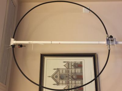

俺的经济适用环要不要也上来公告一下?10~45PF瓷板可变电容器(22元一只)+3米周长的1/2馈管环,覆盖14~24兆,用FT-897D电台一百瓦功率通联,不打火。同款,本地火腿分享复制后也同样地成功通联了外地电台。而且我们都是首试即首通。

内部小环馈线也需要巴伦吗?不知道自己做不用巴伦影响大不大?
