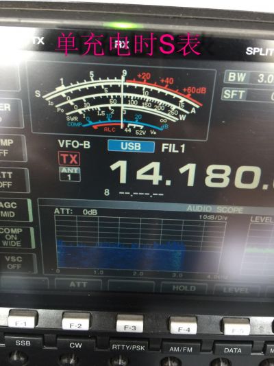

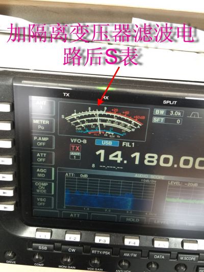

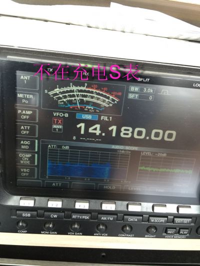

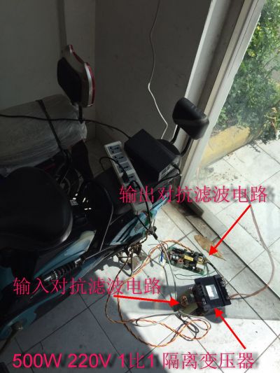

是的 刘老师 ,今天500W 220V 1比1隔离变压器到了 ,中午把它简单接上去试了下 效果不错,不是100%滤掉 最起码有改善许多,看下面图片,

1、变压器有无隔离屏蔽层,(用0.2mm薄铜皮做的)如有要接地,如没有效果差很多。
2、滤波器有专用的产品,体积只有半盒烟大小,买二个10A的足够用。
3、做一个专用的铁盒装进去,外壳接地。(专用地)
[ 此帖被bd1hp在2016-04-04 15:14重新编辑 ]

谢谢刘老师的建议,那个隔离变压器应该有屏蔽层,变压器接线柱有接地端子,那个滤波电路我是拆进口通信开关电源上的 ,正装备找铁盒子把变压器及滤波电路装进去。
