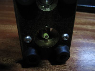

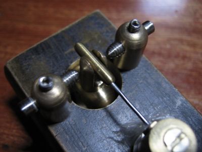

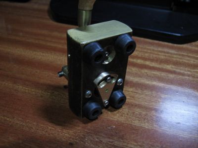

磁体小,磁焦准。。。。
离线张珩
445
只看该作者 41楼 发表于: 2015-09-14
还没做磁体铜套,是用一小截塑料管弄的。。。。。
离线张珩
445
只看该作者 42楼 发表于: 2015-09-14
这个力被传上来
离线张珩
445
只看该作者 43楼 发表于: 2015-09-14

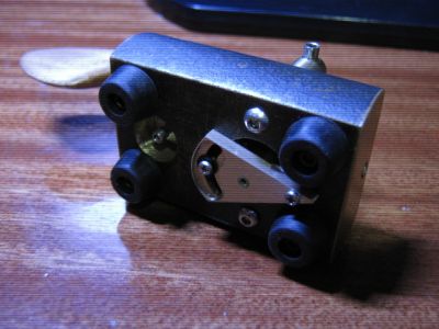

这快底板上也有一枚钕铁硼
离线张珩
445
只看该作者 44楼 发表于: 2015-09-14
底板弄成这样是为了调校方便
离线BI7PWE
13
只看该作者 45楼 发表于: 2015-09-14
能给个图纸吗?

只看该作者 48楼 发表于: 2015-09-14
又一个磁力传导、归位设计诞生了,赞!赞!赞!赞!
如果将来新款设计再加上限位螺杆,是否可设计成带弹性阻尼款式(当然会增加小零件的加工难度),但是后面浆片的手感就会是柔性的了,现在的这款手感应该是硬硬的吧

回 张珩 的帖子
张珩:
[图片]磁体小,磁焦准。。。。
也许是我用的磁铁大了一些而且带孔,造成磁聚焦不太好。
正好也买了一些3mm、6mm的无孔磁铁,找时间试试。

回 BG9CMG 的帖子
BG9CMG:又一个磁力传导、归位设计诞生了,赞!赞!赞!赞!
如果将来新款设计再加上限位螺杆,是否可设计成带弹性阻尼款式(当然会增加小零件的加工难度),但是后面浆片的手感就会是柔性的了, .. (2015-09-14 21:17)
带阻尼的还是在触点部位装一个圆珠笔的小弹簧来的方便,我做的手咪PTT键就是用了个废圆珠笔的弹簧。

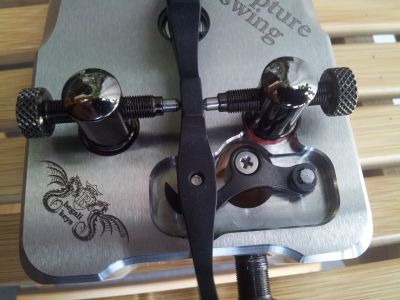

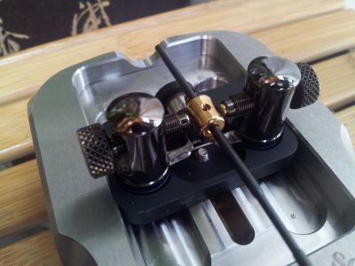

begali Swing 电键 浆杆(臂)的阻尼装置
后置触点
离线VR2UW
1571
只看该作者 56楼 发表于: 2015-09-30
回 BG9CMG 的帖子
BG9CMG:
这种摇摆扫拨键是IK0XCB于2014年8月设计的,然后交由毕氏键厂定稿生产。
