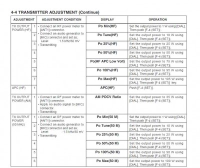

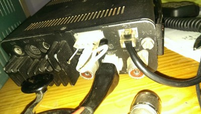

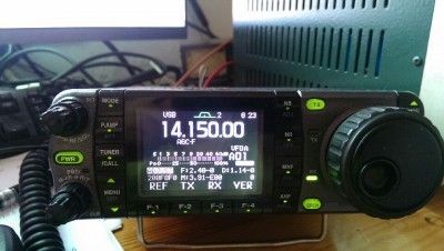

闲的无聊,把IC-7000在11伏供电状态下的功率调整到了100瓦。这次想在海边用电池玩,躲避生活电磁干扰。
76556
只看该作者 47楼 发表于: 2015-06-11
插入CIV短路线到remote口,同时按住开机PWR,前放P.AMP/ATT,天调TUNER/CALL开机,进入工程调整菜单。无聊的搞法,慎用,小心你的电台变砖头。
