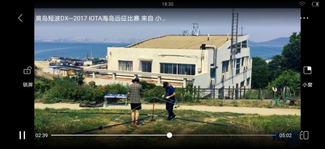

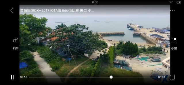

发现资料不能提取,重新上传链接与提取码,供大家下载研究。
链接: https://pan.baidu.com/s/1zRyq1dvLVcZoXCujiozk0w 提取码: is8c
用SB蛛网天线通联过的视频
https://mp.weixin.qq.com/s/LxNpxTovg-6Rv3xuJyhi9Q

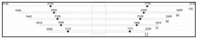

在cobwebb里有提到边线有一处要短接,是两个对边都要短接,还是只有一边要短接。E文不懂,只能看图说话。
点击看大图。
    我在BING搜索了一下原文。这个中间短路点和我们有些做COBWEEB是不一样的,我们是回环型类似于LOOP,但是英文说明中不是,它左右两端是不连接的,所以才有了中间的短路点
