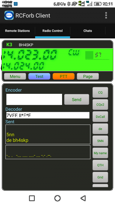

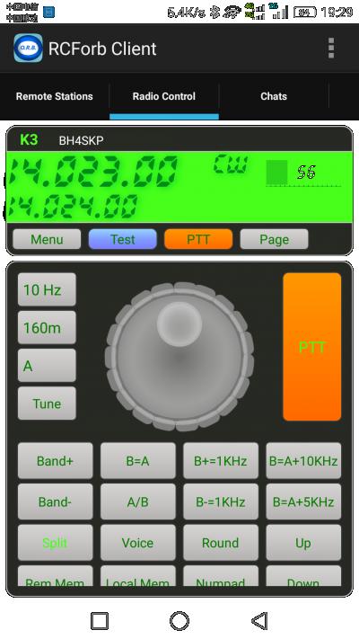

只看该作者 57楼 发表于: 2016-01-24
跟楼上的学习,也把电台连到了网上,手机装了客户端,目的:
1.电台房间太冷,用手机躺在被窝里玩玩
2.白天上班时也可以偷偷打开看看有没有台可以追啦。。。
SSB 可以直接调用手机话筒,也可以预先录音,CW软件本身集成了控制界面
