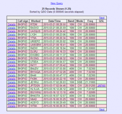

还得请教一下,这个软件全部弄完之后,就可以上传通联记录了,adi后缀的文件,这个可不可以自动跟LOG32或是N!MM软件关联呢,每输入一下QSO记录,就自动的上传呢,看好多朋友的LOTW更新速度很快, 是不是有关联的可能呢,要不每天或是每隔一段时间就得导出记录再从这个TQSL软件上传。。再请请教一下,是不是我上传adi后缀的记录文件后,LOTW网站自动就更新确认了呢。
下面这个图选QSLs这个,就是查看确认的情况是吗
下面这个图里右边只有一个显示国家的蓝色字体,是不是只有这一个确认的意思呢。
谢谢,因为对英语不懂,所以还请指教。

log32可以装一个lotw的插件,自动上传,但是我一般不建议这样用,如果网络不太好的话。
n1mm我还不知道怎么自动上传。
