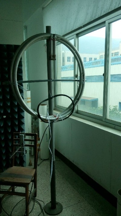

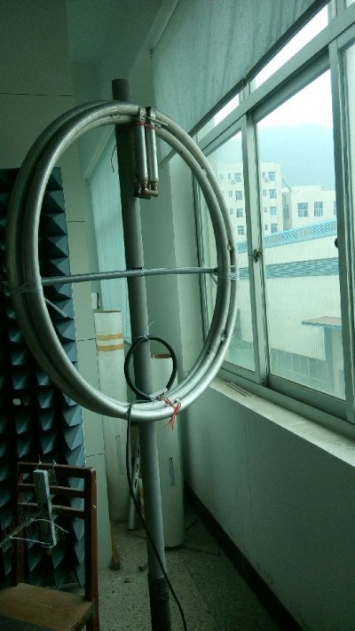

你的耦合环多大直径啊,超过5分之一啊     直径有大环的一半了!
呼号BG2CRP
黑龙江省五常市
离线bg5tpb
92
只看该作者 41楼 发表于: 2014-11-18

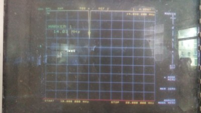

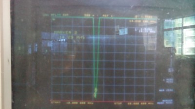

根据驻波调整了耦合环尺寸,开始也不大,驻波下不来!后续测试下小耦合环对效率的影响,这个需要友台支撑

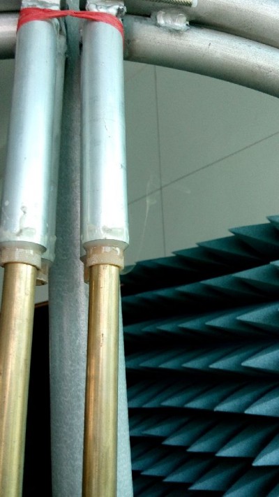

做得很好。以往看到的环,都是单圈,这贴看到有双环。请教:
1.双圈与单圈相比有什么区别?
2.双圈间不连接(图中电缆所做)与间格连接(铝管所做),又有什么变化?
离线bg5tpb
92
只看该作者 43楼 发表于: 2014-11-18
双环的目的在于,相同环周长情况下,有更大的辐射面积,更小的损耗电阻,至于环之间的连接不是刻意为之。电缆有护套,而铝管没有,为避免打火就焊接起来了

有看到友台正在做类似套筒电容结构,期待成功

shtsunwu:你的耦合环多大直径啊,超过5分之一啊     直径有大环的一半了! (2014-11-18 18:24)
当时根据驻波来调整的大环尺寸, 最近发现耦合环对效率影响比较大,后续测试下不同耦合环直径对发射效率的影响

实测耦合环大小形状,与大环间的距离对效率和驻波有较大影响

小环对电容的耐压不同凡响!下图28.5M100W连续CQ,糊了[图片]
绝缘材料是什么?
离线bg5tpb
92
只看该作者 58楼 发表于: 2014-11-20
回 weed 的帖子
weed:绝缘材料是什么? (2014-11-20 16:17)
玻璃钢,用手头现有的东西做的(用铁氟龙更好)。我在驻波大的时候用电台做信号源调驻波,折腾了一会儿就闻到糊味,然后就看到电容冒烟了。 weed,你用的空气介质更容易击穿,耐压比我这个还惨些,我的大小管间隙有2mm左右,全部用玻璃钢隔开了

玻璃钢做了耐压测试没有?受潮变黑的绝缘强度令人担心。发热严重原因是介质的损耗太大,所以我一直要求空气电容或真空电容。过几天我完成了U形的活塞电容后就上我的那个大铜环测试。
