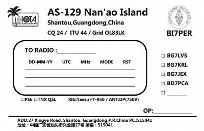

再次感谢支持我们本次活动的朋友,特别是给我们提出改进意见的朋友。
我们的卡片已经设计完毕,卡片由本次操作员之一BD7PCA设计,再次感谢他辛勤劳动!

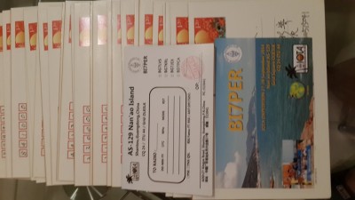

QRZ.cn上能查到的地址已经寄卡,请大家查收!(收到卡可以不回卡)
