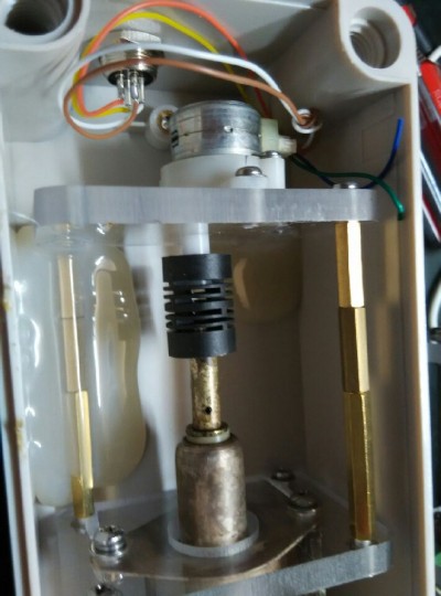

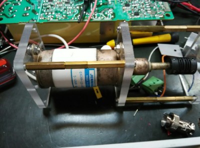

电容明天就能出来了!好大的一个,容量待测!

昨晚还在测试,带宽只有正负4KHz。还要等kve的专用天分到了再公布数据。

用gamma 匹配,随机变化小;用蝶形可变电容容量,承受功率易保障(可DIY);管子直径大,镀铜效率高。

太粗带宽过窄,提高效率的幅度小!

现在在搞这个,带宽只有5k。
