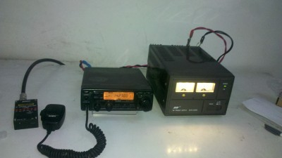

只看该作者 44楼 发表于: 2015-04-23

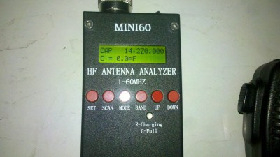

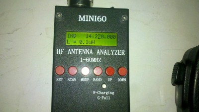

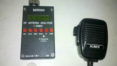

新的天分刚到手,今天有空把我的GP天线进行测试补充图片。
小图 | 大图 图片
  • 哈罗CQ火腿社区 - 天线和铁塔 - 自己3.6米拉杆DIY的GP天线 - 第3页

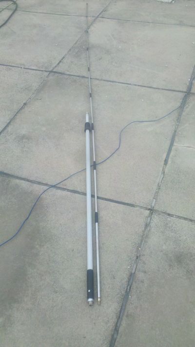

只看该作者 47楼 发表于: 2015-09-02

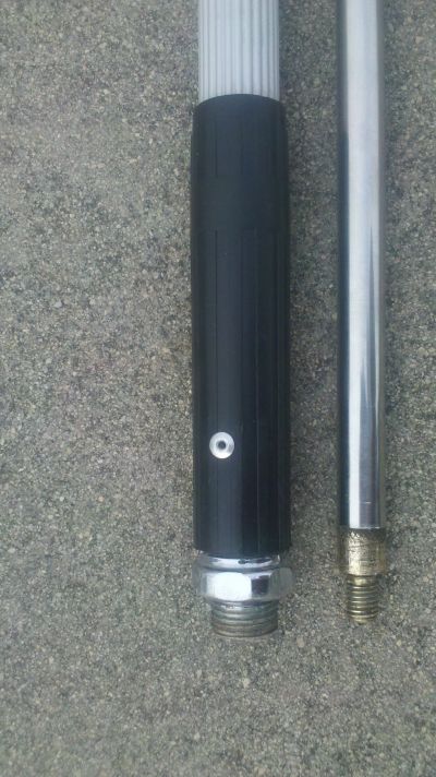

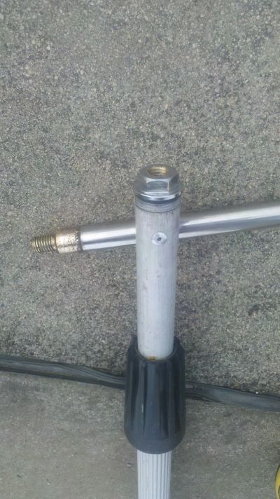

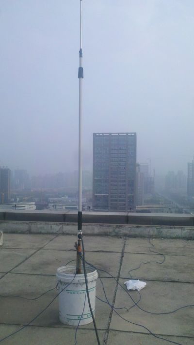

以前的天线,在2个月前的一次大风中损坏了。以为前一阵子事情比较多没有维修,前几天有一点空闲把损坏的天线维修一下又架设起来了。原来的下面的不锈钢管壁太薄,这次找了一根废旧的铝合金杆子代替一下。
小图 | 大图 图片
  • 用报废的伸缩铝合金擦玻璃的杆子
  • 找了个堵头给安装上去
  • 架设起来的样子,感觉马马虎虎。
