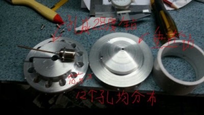

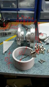

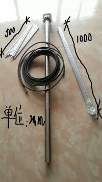

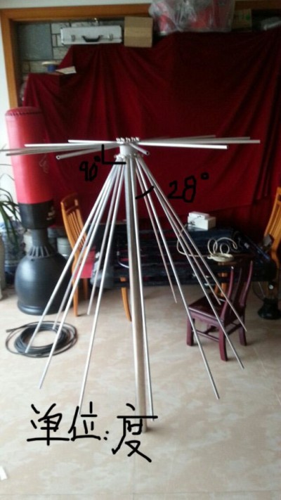

老朋友您好,天线测试过发射吗?振子与地面垂直夹角多少度?车工不太懂,这个角度普通的车床加工似乎有点难度吧?
您好JAC;不好意思,天线做好后因暂没有V/U段天线测试仪进测,加上这几天都瞎忙其它事了,所以就把它放下了,过几天再把它搞下,到时再向您汇报。
您所说的夹角不知道指的那个,看看下图指一下。
[ 此帖被BG7JUT在2014-04-29 22:43重新编辑 ]

只看该作者 41楼 发表于: 2014-04-30
谢谢JUT,就是那个夹角,看来普通车床没法做。

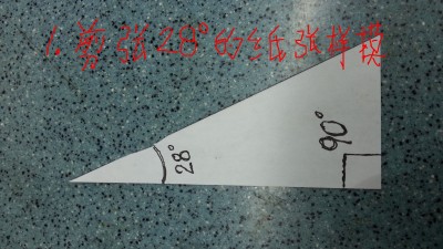

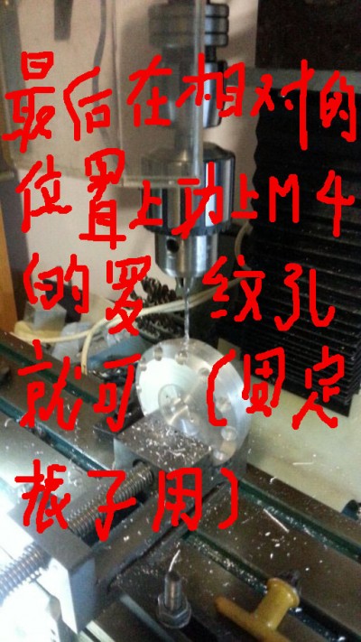

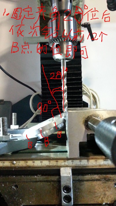

只看该作者 42楼 发表于: 2014-05-01

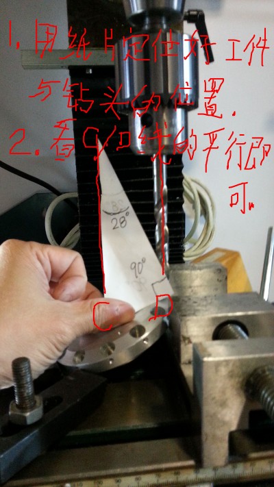

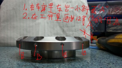

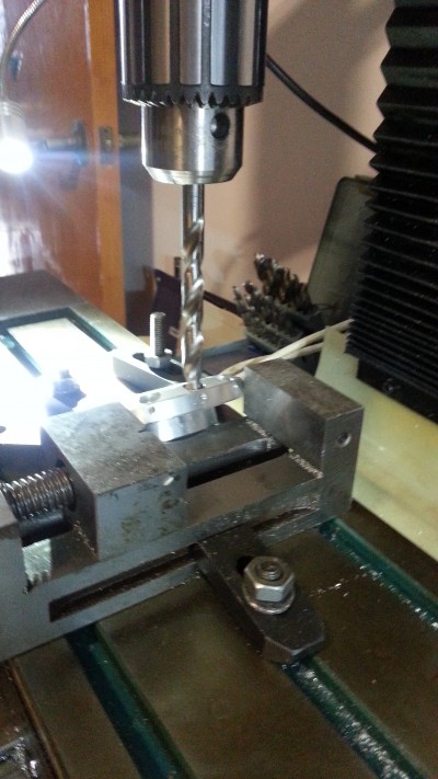

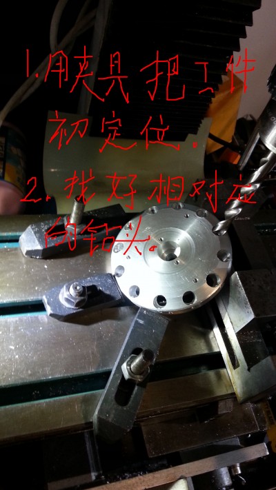

老朋友,知道了,等下把它加工过程重走一道拍下来给你参考下。
不好意思要说明一下,下图的B点位是固定振子M4的罗纹位,28度振子位应是在12等份B点位上方A平面的中心点,因振子是10MM的,我用钻头M10.5。

测了一下D-130盘和锥体的夹角约60度,好像这时天线阻抗正好50欧姆。

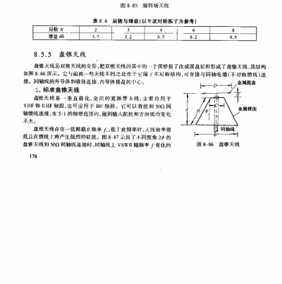

网上资料介绍说要使阻抗50欧,下锥总夹角不能超60度,即每边要小于30度。我给它定在28度。
[ 此帖被BG7JUT在2014-05-01 16:07重新编辑 ]

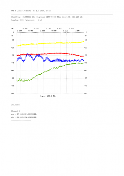

我的是朋友日本带来的原装钻石D-130标称接收25-1300MHz发送50,144,430,904,1200MHz刚才用扫频仪和电桥扫了一下还真差不多。图上黄线电桥开路,红线75欧姆标准负载,蓝色接D-130,绿色接50欧姆标准负载。指标还不错。这个天线我用来给电视棒接收SDR用还可以。

确实是个好宝贝,那像我这土炮 ,用在当电视棒的接收天线是否大材小用了 那按这么说是应能用在发射吧。

楼主的上面盘的直径好像太大了,这样覆盖不了U段高端,盘的振子0.5米加中心法兰0.1米直径有1.1米,最高覆盖到273MHz。低端应能到100MHz

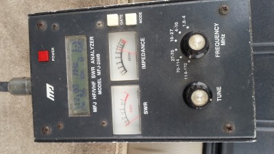

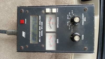

我没有相关的测试仪器,手头只有一台掉牙的259粗测一下,也不知道准不准。好像最低可去到约80M,高的259只能测到170M左右。

是的按你的尺寸应是80-270MHz,这个天线最大的特点是宽带,仰角低,全向,效率与DP相当,用在电视棒SDR不错,最高频率决定于盘的直径。最低频率决定于锥的长度。林昌禄的天线工程手册上有详细介绍。

我以前做过,用可倾的批士就行,那个角度好处理
