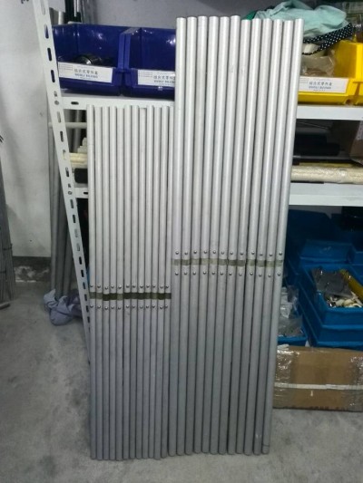

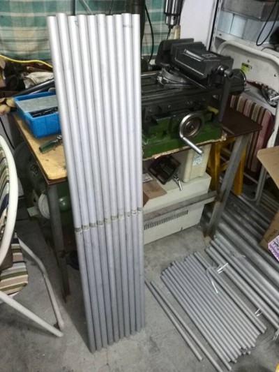

出去跑了二天,最后一单进货合同签完,定金交齐,和厂家谈了二个多小时,生产线也看了一圈,麻烦的事是这一批二个口径要到三月中旬才能给我,真要命,看来这几天又要理理库存,这一月份的几付天线如何办呢
不过周一BUH给一个好消息,一吨八的铝管已经阳极的差不多了,一半已经拉了回来。

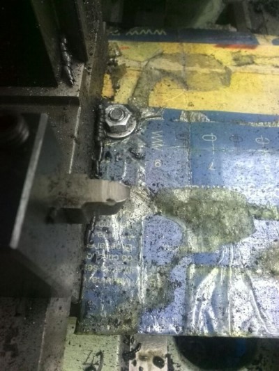

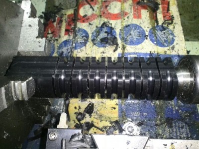

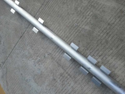

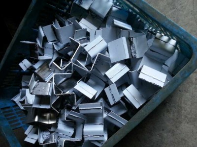

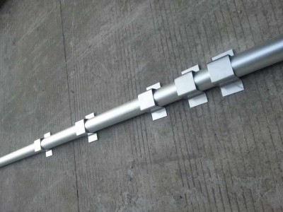

主梁用的7075铝板固定几字板新开的模具,到是在昨天完全搞定

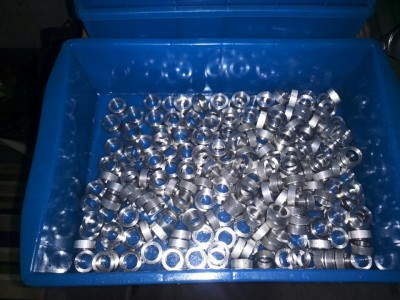

调整用的铝圈也全部车出来,但是还没攻丝。

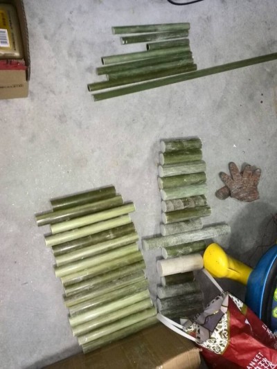

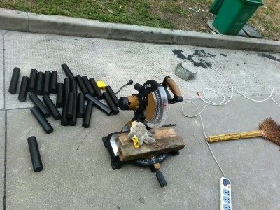

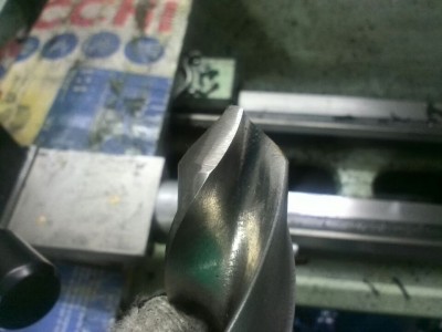

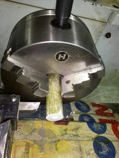

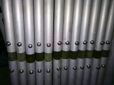

固定振子到主梁上的ABS圈想尽了办法用能找到的最牛B的ABS棒材,耐UV,加玻璃纤维,高硬度,但是试麻烦也来了,太费车刀了,三个小时只能干出50只左右,差不多每干50个就要试二付钻头和二把车刀,太费功夫了
没法,这样的方式强度上能达到最优,重量上也能减到最少,也只能每晚苦站三个小时了

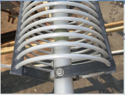

半年前架在房顶上的D240使用的线圈,看上去还不错,一点问题也没有
Y3C11天线上15米波段感应振子和20米波段有源振子的连接板

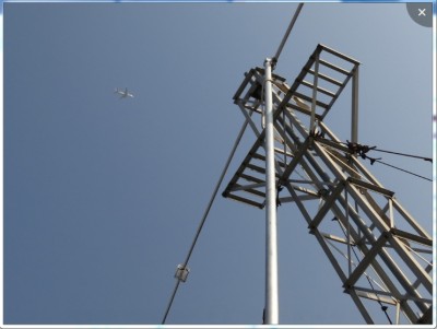

只看该作者 59楼 发表于: 2014-02-04

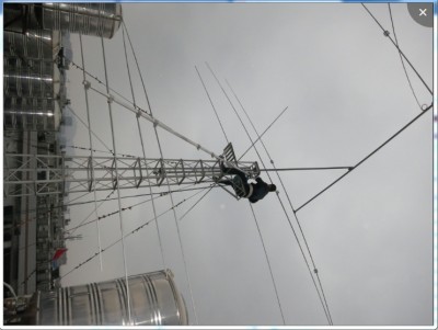

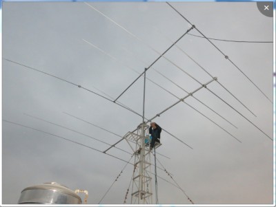

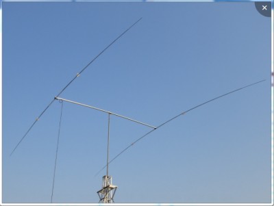

年初三和初四二天,天气不错,所以花了二天的时间拆下原来的D240,新安装了Y40H2和Y3C11二付天线,说老实话,六米塔加这二付天线真是费柴,数据真的一般,看来后面还是要朋友加高塔,最少也要九米,不然这二付天线就只能发挥三分之二的性能了
