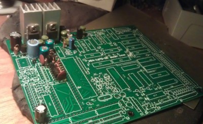

bg6qbt:我一定搞出来,要考虑的问题较多,如排阻的使用,看看能不能用市场上现有的,排容的使用等,再就是接插件的使用,不是真正1:1的复制,期待你提供坏件以便测试。

只看该作者 43楼 发表于: 2013-10-19
回 BD7JAC 的帖子
BD7JAC:930和40这板是否—样?
 (2013-10-19 07:47)
不一样,但940以前有朋友做过了!

离线bg6qbt
7262
只看该作者 49楼 发表于: 2013-10-22
回 BD7IBB 的帖子
BD7IBB:借给阮东升玩玩吧,到时我就可以转让一台给他了 (2013-10-21 22:08)
最急的是需要你的故障板子,包括空PCB,用来检查与试验。希望早日提供!

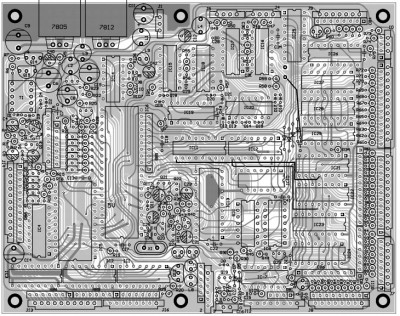

离线bg6qbt
7262
只看该作者 51楼 发表于: 2013-10-22
你们手上就没多出来的滤波器??不要舍不得哦。。。
滤波器换控板了
QQ:58822205
离线bg6qbt
7262
只看该作者 52楼 发表于: 2013-11-03
图绘制完成,进行了初步核对,打样再检查错误吧,等待朋友们提供旧板来测试。。
QQ:58822205

离线bg6qbt
7262
只看该作者 59楼 发表于: 2013-12-11
故障板件已在EMS来的路上,PCB打样文件今天已发出,一周内到货测试。
20131217 打样的PCB已到货,共六片,估计这也是可能是最终的了,够用了。
元件搬家中。。。
