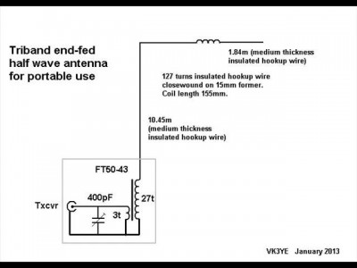

端馈天线理论上和偶极天线差不多(因为长度一样),只是馈电点在端部,电压高不好匹配,但不是不能匹配,个人感觉最大特点是在野外架设非常方便快捷!对比感受一下就知道了,而且架设好后还可以隐藏为晾衣绳!
端馈天线的缺点是可能有RF辐射,这是因为不平衡的原因,当然在野外就无所谓了。

感谢BG4AJU找到的相关图纸。

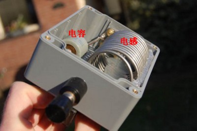

电路跟实物不相符啊。磁环。圈数。绕法。都不一样
离线bh1ckb
13
只看该作者 46楼 发表于: 2015-04-12
实物像是个LC

我做了一个。使用天分分析仪7m14m都不错。驻波1.1/1.3。29.6m下不来。还没接到电台上试。想把29.6的驻波调下来。正在调试。

k8dx是个天调
离线bd1hp
1194
只看该作者 51楼 发表于: 2015-04-30
回 bh1ckb 的帖子
bh1ckb:
k8dx是个天调
这个实质上也是个天调,只不过是参数做死了不能调。

盒子里的是啥?
