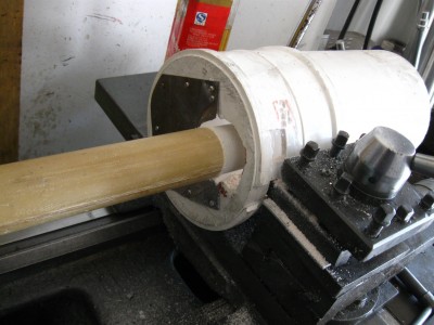

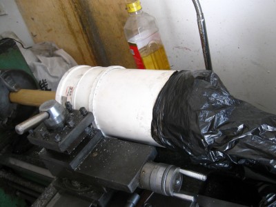

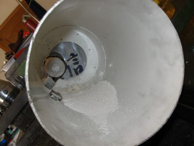

一直以来  加工环氧树脂棒是个非常痛苦的事情 ,进都次的构思  用一段pvc 落水管给加工件穿上一件外衣。 让粉尘 都在这水管中存储 不至于到处飞溅
