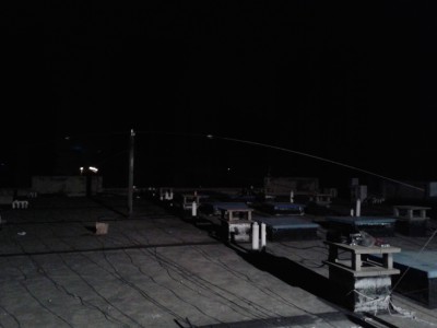

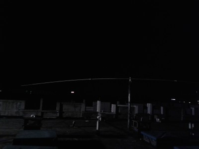

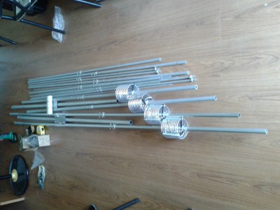

D240的制做完全是根据一个图表来设计的,

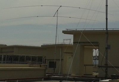

根据这个国外对GP天线振子的长度分析,如果振子缩减到0.15波长,40米波段对应的就是6米长,这时天线会有90%的效率,考虑到1/4波长的GP实际上是通过地网映射出一个虚拟的对应振子,可以理解为一半是1/4振子,一半是地网虚拟的1/4振子的一个DP垂直架设天线.这样理解是如果单边六米长,全长12米的水平DP的效率应当也在90%左右,这相当高了,考虑到我们的铝材在不拉纤绳的情问下,全长23米的振子下垂会在2米五以内,而如果全长是16米时,下垂还会在1.5米,但缩减到全长14米时,振子的下垂就会减少到85CM,看上去都还有点大,最后缩减到全长1时米时,振子下垂就只有55CM了,这是振子上所有铆钉和加感线圈都已安全到位的表现,所以我们D240最终决定有源振子的长度设计在6米一边,全长12米,反射会更长一点,达到全长13米的样子,设计时就是按D240和C19搭配使用,所以D240的主梁我们设计成6米长.同时我们改进了D240的加感线圈,使用了4mm直径的铝管绕制成一个直径达到110mm大的一个高Q线圈,配合打孔玻璃钢板制做的固定架,使这个天线能在七米的高度上得到一个完全可用的水平,2.0以下的驻波带宽有150K.前后比达到12DB.如果天线升高到15米的高度,前后比会进一步加强,达到15DB的水平,在ICOM的电台上就能反应出4-5S的前后比区别,
下面分别是
一,全长16米振子的下垂
二,全长13米振子的下垂
三,全部振子排列在地板上
四,D240七米高度安装后在十级大风下拍的相片

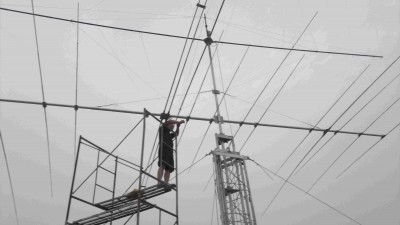

只看该作者 45楼 发表于: 2013-08-04

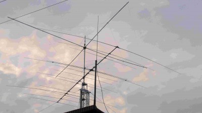

我的C31的数据是楼主给通过软件模拟的。第一次21兆阵子没有短接而是直接馈电,所以没找到最低驻波点,给楼主打了个电话才知道是安装失误。21兆短接后,使用一根馈线,14兆 21兆用了20分钟搞定。28兆免调。

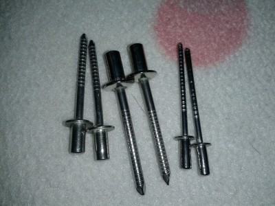

只看该作者 46楼 发表于: 2013-08-05

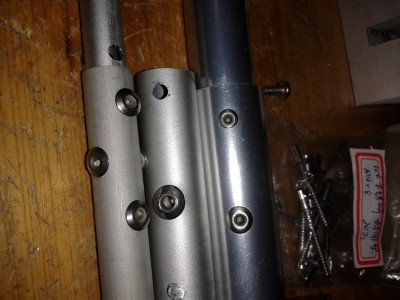

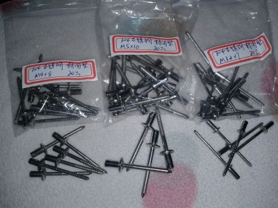

今天定的铆钉样品到了,质量比原来买的几种要好多了,只贵了二分钱,不错
刚刚拉了二十几个看了一下,还不错
这家店买的
http://item.taobao.com/item.htm?id=21374763586

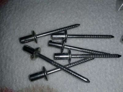

只看该作者 47楼 发表于: 2013-08-07
三种铆钉大大小小铝管全试了一下,看来确定还是用M4*8的

只看该作者 48楼 发表于: 2013-08-07
回 BG3RWZ 的帖子
BG3RWZ:
我的C31的数据是楼主给通过软件模拟的。第一次21兆阵子没有短接而是直接馈电,所以没找到最低驻波点,给楼主打了个电话才知道是安装失误。21兆短接后,使用一根馈线,14兆 21兆用了20分钟搞定。28兆免调。[图片]
      升降塔调整八木真方便啊。就是照片太少了。给点塔基、塔的固定以及塔和天线的远景照吧。
      C31上面的是什么天线?

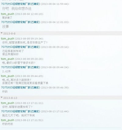

戏还是有的,只是时间上在等,成本上要垫,非要我搞到一千一百公斤才成 GP应当是12月才能上台面了,淘宝内的几个朋友退款吧,我这有记录,下次来还按这个记录先后发货

实际上是二付C31和一付D340确认了,因为现在铝管厂家没戏,所以也没要求朋友改单子,C19和D240到还真没人拍过,到是有人定了一付五单元的20米八木的振子套件
铝管。。。。。
