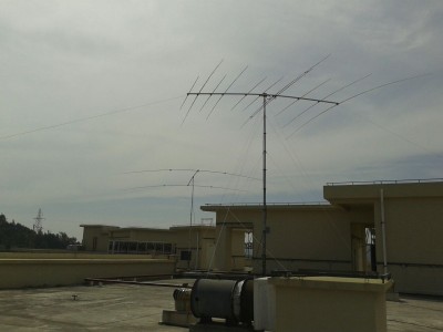

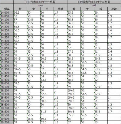

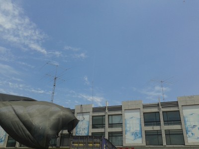

花了十一个工作小时架设调整测试完,数据齐了,这次海岛比赛的主力就指它了,到时放鸽子
升降杆上是新天线,塔上是旧天线,拍图片是升降杆十米高,测试时升到十一米,有风,十二米实在是升上不去了,也只能这样测了

真是太累人了,一个人架八木真的要命的,镙丝都要安装五百多个

没可能到理像的短波暗室调天线,但也决不可能用传播来测定短波天线的数据。
传播还要看开不开有没有的情况,用不确定是无法验证确定的
我现在的数据是通过一台70W的电台使用全频带的四公里外直线可见的GP天线发射连续CW信号测定的。信号的稳定度可比通联里来的信号要稳定的多。以前做过测试,40-6米的各波段里,信号长发10分钟,基地接收电台上不会出现半个S以上的强工变化,听感上更没有变化。

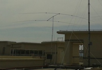

D240测完了,数据非常好,振子加长到六米多后,带宽也不小,驻波也不错,关健是前后比和增益不差,还想再试试振子加到七米一边看看,那样天线的效率和全尺寸比起来差也差不多,能到90%以上

上次CB发了一个国外的图表给我,从此我就对低波段的天线不再追求全尺寸了,按这个图表40米的0.15波长就是六米,这就能达到90%的效率,加上大直径的高Q线圈,做出的D240带宽并不会差到那里去,当然振子加大到0.175波长后,效率更高能到95%

天线还是要高度。做小点可以上的更高。得到的增益远比大尺寸在矮地方用来的好。
