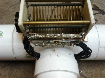

要解决好可变电容和大环的连接方式,不要小看这个环节呢!

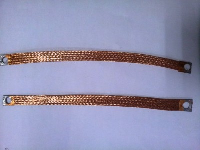

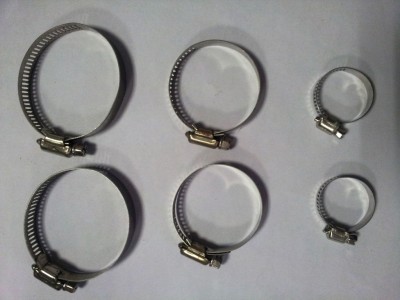

多谢weed的提醒。当前的方案如下:
方案一:
将纯铜编织线和馈管、电容直接焊接,需要购买者焊功好一些。
方案二:使用步步紧将编织线和馈管、电容压接。简单方便,效果一般。
在线weed
8744
只看该作者 45楼 发表于: 2013-06-03
我觉得用电线做比较好用,做成 “软环”。我还是没有解决好电容积环的连接问题。

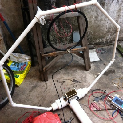

离线BG6IYQ
7037
只看该作者 46楼 发表于: 2013-06-03
回 weed 的帖子
weed:我觉得用电线做比较好用,做成 “软环”。我还是没有解决好电容积环的连接问题。
[图片] (2013-06-03 19:36)
请问方老师,您的磁环发射效果怎么样?
高频用铜管为宜,电容用蝶型为宜。铜管利于降低高频电阻,蝶型电容利于降低电容极板的接触电阻。

第一步:制作支架
找50cm和150cm绝缘杆各一根,可以使用装修用的木龙骨,或者PVC管之类。将两根绝缘杆用扎带连接成如图的“T”形,下面将使用这个支架固定大、小园环和真空电容。
第二步:固定大圆环
将大圆环弯成近似圆形,然后按照上图的样子用扎带固定在T形架的横称上。大圆需要固定牢固,可以使用配备的步步紧加固。
第三步:固定小圆环
将小圆环的鳄鱼夹夹在合适的抽头上,弯成圆形,按照图示的样子固定在T形架的竖梁上,固定不要太紧,以便于安装弯成后天线的调试。
第四步:固定、连接真空电容
将真空电容用扎带固定在大环开口处下方合适的位置,可用多条扎带固定牢固,防止电容脱落损坏。然后将铜编织带使用大小合适的步步紧压接在电容的两极以及大圆开口的两端。
如果您的焊接技术足够好,可以直接将铜编织带焊接。编织带与馈管之间的焊接相对比较容易,而与真空电容之间的焊接比较困难,需要谨慎,防止由于器件受热不均导致胀裂。
注意:一定要先固定后连接,防止电容滑落损坏。
