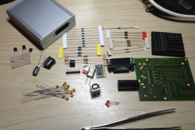

李雨:BG4DRL,这是控制旋转器的吗?求科普! (2013-05-29 14:44)
是的 K3NG做的电子积木开源版,
如果你是DIY旋转台的话 可以用这个直接控制
如果你有正规旋转器的话,那就不必浪费电子罗盘了
只要有连接PC软件的232或者USB就可以
只看该作者 41楼 发表于: 2013-05-29
回 李雨 的帖子
国内有用PIC做的DIY产品 这类控制器 我现在也在用这个。
电位器反馈方式的电子罗盘,本来就非常的不好用。
容易受到AC或者DC马达的窜扰信号。要说的是这类东西只能是辅助。
就像楼上CB说的 节约了反而最后全部返工 结果是花了1.5倍的费用和
以上的时间和精力。这个必须重视

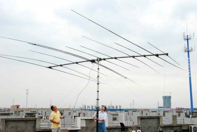

只看该作者 51楼 发表于: 2013-06-03
品牌天线是很耐用的,当然,前提条件是:
1)天线严格按图施工
2)其他辅助部分(铁塔、馈线、轴承等等)没有偷工减料,没有超负荷运作(例如用过G450转向器转7兆3单元八木)
3)不要碰上很恶劣的天气(超出了天线的设计指标)
4)不要滥用功率...

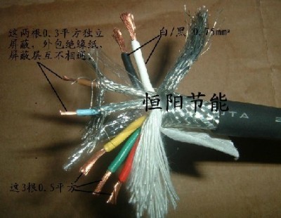

回 BG4DRL 的帖子
BG4DRL:[图片] (2013-06-11 04:47)
这个线缆是什么型号?麻烦告诉一下。谢谢!
BD5IR  徐强  手机:13979660139
地址:江西省吉安市吉州区
邮编:343000
井冈山两件宝:历史红.山林好。
只看该作者 57楼 发表于: 2013-06-11
回 bd5ir 的帖子
bd5ir:这个线缆是什么型号?麻烦告诉一下。谢谢! (2013-06-11 20:50)
单独两路就可以了 这个价格你受不了的 你懂的
