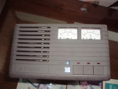

刚刚开始使用了这个电源模块,由于对输出端子理解错误,一直不能正常匹配负载输出。后仔细琢磨纠正的不正确的接法,能够正常输出了。但是又发现这个电源的负载能力有限----10A的输出满足不了功放15A以上的要求。只好作罢!
拿出另外一个48V/50A的埃默森电源模块,接上功放、按照王老师的经验调整好偏流。一切OK!慢慢的把10W的推动功率加上去后,功率表开始出功率指示了:3.8兆150W、7兆200W、14兆300W、21兆250W、28兆200W。表现还不错哦!在1.8兆上面只有几十W,有些郁闷了。
继续加大推动功率到20W:在14兆有了400W的输出、7兆也有300多瓦了。没有想到多压了几分钟的PTT,“噼啪”一响后一切归零了。经过检测-----一对2SC2652完全报销啦!心痛之后换上一对ENI21继续实验。输出功率比之前用2SC2652要大一些,各个波段基本上都在300W左右了,在18兆频率上居然有450W的最大输出功率。可以装箱咯!
