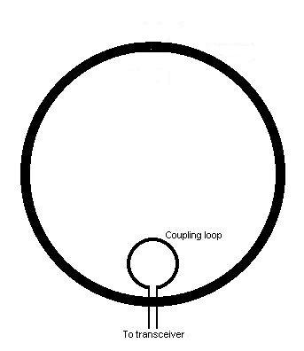

大家看看这样的大环不接电容的天线也不知道能不能谐振于某个频点不??

胡线电:[图片]大家看看这样的大环不接电容的天线也不知道能不能谐振于某个频点不?? (2013-02-19 19:11)
用天调试试,应该可以吧

传统天调不行。

天调参与其中,馈线加上环不就是长线天线里的长线部分了么?

有点差异的,环天线如果用天调一般都接在环的缝隙处的两端。我用瑞雪RX-456M天调成功通联过DX的。不过用天调时的馈线是普通导线,不是同轴馈线,所以目前还不能排除馈线也参与发射的这种可能。

我进行的AB对比,环与AT120天调用20厘米导线连接,天调能调谐成功,噪声很大但是收不到信号,换小环天线马上就收到信号且噪声小了。因为原理不同。ARMYLOOP用的调谐器也是双联和单联电容,也不是普通天调。

那个朋友能够给一个用在3.8兆的“小环天线”尺寸?家里的楼面有7米多的一个平台,准备解决80米通联的天线问题。谢谢!

3.8兆,环的周长8米!

谢谢两位帮忙,我初步设想用20毫米直径的空调紫铜管按照每个边长3米做一个上部开口的方框,下面用-12的馈管做一个直径0.5米的小环,工作频率固定在80米波段(通过大片距空气可变电容加固定电容的方法微调)按照软件算下来500W的功率需要电容有大约9KV的耐压。效率好像高到了百分之七十多。

请问您是用什么软件算的,映像中这类天线效率不是很高。

12米周长,20mm铜管的话,小环直径约为76cm,3.8M500W时,电容148p,耐压9.7kv,效率40.5%~

好像环周长不要超过0.1波长,或0.15波长,否则不是纯小环了。
