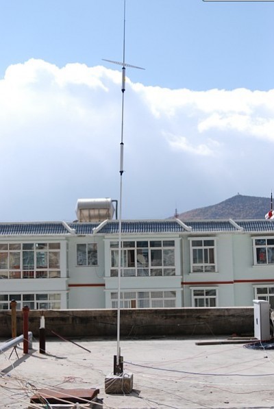

要装飞机翼!还有,地网铺设应该与振子垂直

bg8nz:在阳台上测试了一把,和楼主情况一样, 10 米驻波低点到26M . 不知道楼顶架设会是什么情况。15米正常,20米 到14.5M。 40米到 8M 去了。 没有装机翼不知道 有多大影响。
 (2013-02-18 12:31)
照理装上飞机翼(电容帽)谐振点会下移的,同时调节飞机翼的位置可以微调谐振点。

钻石 CP6 的地网就是直角的,地网上也有加感线圈 以缩短地网的长度,
但是这根天线的使用效果好像很有争议

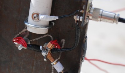

加铁板底座的照片怎么没有上啊???

今天开始DX了,效果不错。
12W到欧毛 599
地网很多 没事继续加

地网多长呀?
19003
只看该作者 52楼 发表于: 2013-03-16
回 BH1EBF 的帖子
BH1EBF:地网多长呀? (2013-03-16 17:03)
4米,大于15根

bg7lyu:不错,等你的报告。可惜今次在香格里拉没有和你眼球 (2013-03-16 22:07) 已经在用了,效果还行吧。主要是机器功率小了点~12W,今天通的最远估计半径4000千米吧。你什么时候来的中甸?

不用巴伦吗?
19003
只看该作者 59楼 发表于: 2013-03-17
回 BI7OEZ 的帖子
BI7OEZ:不用巴伦吗? (2013-03-17 09:28)
不用。。。。。
