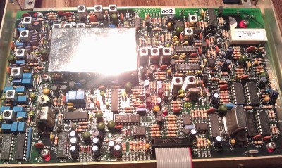

从9680说明书上可知道,9360C是柯顿该系列机器的最高版本,不但频率扩充到了全段,性能更稳定,功能上也增强了很多,具体可以参考9360C说明书。

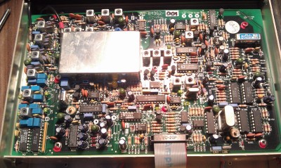

9360C的收发信板
9680的收发信板

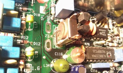

9360C收发信板上的基准晶体
9680收发信板上的基准晶体
应该一个是恒温晶体,一个是温补晶体。
[ 此帖被BG0APD在2012-12-26 23:46重新编辑 ]

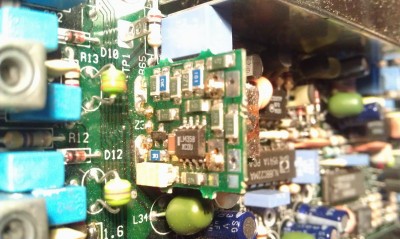

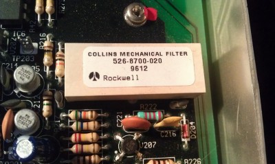

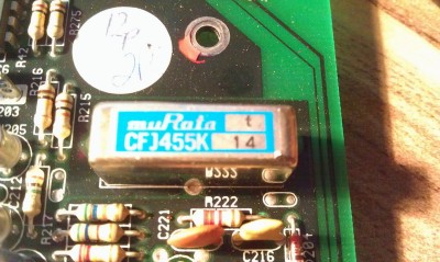

9360C收发信板上的滤波器
9680收发信板上的滤波器

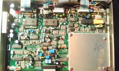

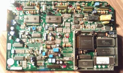

9360C控制板
9680控制板

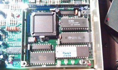

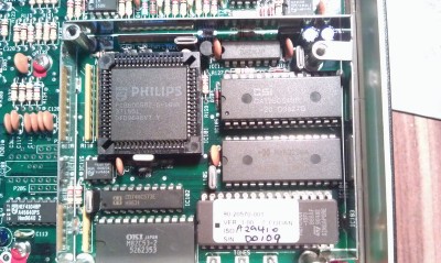

9360C控制板处理器与存储器
9680控制板处理器与存储器

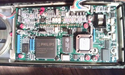

9360C与9680相同的前控制板
