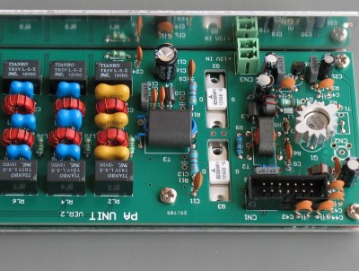

回 VR2XLQ 的帖子
VR2XLQ:
趙老師,
您好。今天終於完成功放管更換(包括換PA板R1到56ohm,T3初級再並聯220pF電容)及測試,初步功能一切如常,用電流表及傳統swr/power表量度有以下讀數:
VR2XLQ:我今天装了一个RD30的板子,却发现并联的220P电容必须要100P,超过100P,10米就下降。而1PLA的那台则需要470P。看来,管子和管子好存在差异,因此,你要备好100P一只、220P两只。先从100P试起。然后,试试220P,如果功率还有潜力,则在并联100P、220P,找到最大功率。

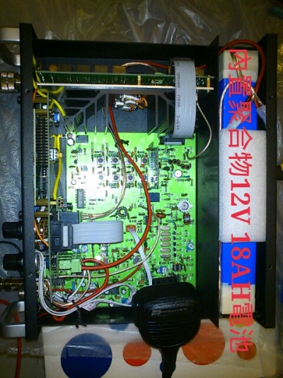

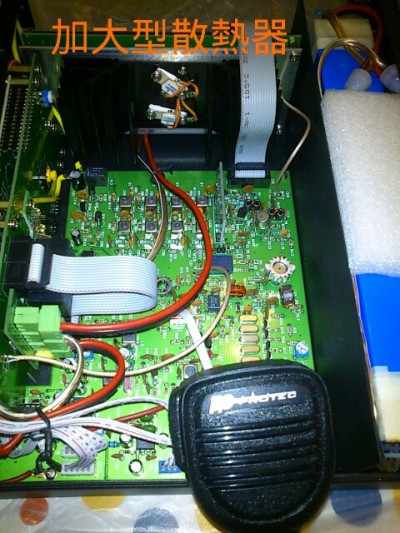

趙老師,
您好,來個遲來的新年祝賀,祝新年進步,事事順景,P2P長改長有。
因工作及外遊關系,只能在假期最後的一天折騰摩機,終有一些的突破。

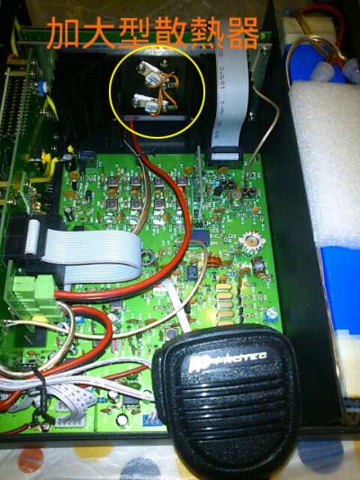

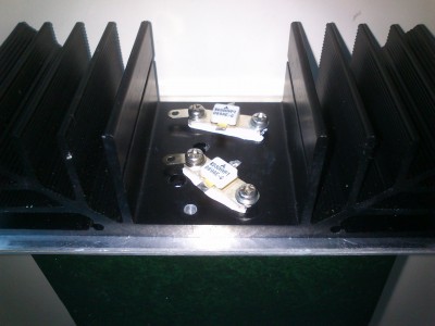

1) 成功加裝大型散熱器,以減輕這對功放管發出的高熱。加後依然覺得散熱板很熱,但相對以前在發射5分鐘後熱得燙手情況已有很大的改善!

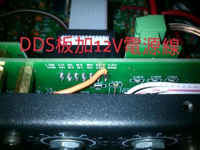

2) 全機加接地網及12V電源線,以減低電壓隨高功率(電流)而下降。但始終仍有0.6V電壓差異,懷疑是電源板繼電器引致,沒法改。

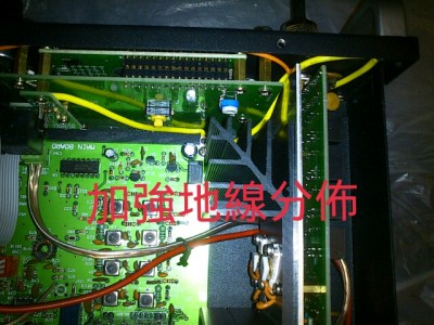

3) 在功放板C2加一只103瓷片,改動T3初級並聯Cx組合,最後用兩只220pF電容成功令40米,20米及10米都有平均輸出,只有15米就無法達標。以下是用內置電池(不是全滿)11.2V下量度出來的功率:
      7.050 Mhz - 4.5W / 22W  (最小/最大)
    14.270 Mhz - 1.5W / 19W
    21.270 Mhz - 0.8W / 9 W
    28.470 Mhz - 1W / 18W
這次摩機大致完畢,—部all in one 20W的野外放送4波段背負機就此誕生。待下次野外駕設電台時,真正測試一下在充滿電池下它的持久力(及熱力)!
現附一些改動照片以供參考。
离线BD6RA
10865
只看该作者 47楼 发表于: 2013-02-19
回 VR2XLQ 的帖子
VR2XLQ:趙老師,

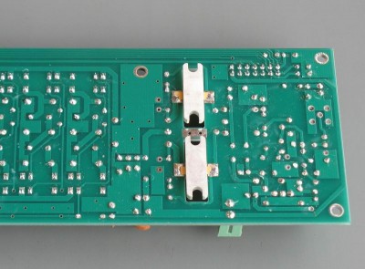

VR2LQ,新年好!
散热板够扎实,但是我要对你的改造评价一下:改造犯了比较严重的错误,因此功率提不起来。
从照片看,你的管子装在散热板的反面,管子的引线过长,功率消耗在引线上。记得以前一个用户,按照HIFI的做法,把引线加长,管子固定在机壳上,结果造成无功率。正确的做法见下图:
引线要尽可能短洁,而且漏极、源极尽量粗。延长的引线长度不要超过RD15的引线长度。改造后,各波段不低于30W。
[ 此帖被BD6RA在2013-02-19 10:06重新编辑 ]

只看该作者 48楼 发表于: 2013-02-19
这是典型的低频放大器、电源扩流安装方法,不适合高频,会导致功率小,甚至无功率。

离线BD6RA
10865
只看该作者 49楼 发表于: 2013-02-19
功率管这样安装引线最短。因为你的P2P功放PCB没有开安装孔,这样安装略有难度,但是必须这样装。你可参考1PLA发的图片。

离线VR2XLQ
50
只看该作者 50楼 发表于: 2013-02-19
是的,我已經縮短電纜長度為5 - 6厘米長,以防止電纜損耗。
原來的鋁製散熱片是不足夠冷卻產生的熱量。建議的焊接方法可能不適合。
我會嘗試充滿電池(12V)和再次測量功率。

只看该作者 52楼 发表于: 2013-02-19
回 VR2XLQ 的帖子
VR2XLQ:是的,我已經縮短電纜長度為5 - 6厘米長,以防止電纜損耗。
....... (2013-02-19 14:28)
管脚延长5-6厘米,太长了。我改造了一台,就是原散热板。
如果想更好的散热,可以把新加的散热板贴在原散热板背面,而不能采取目前的固定管子的方式,这只能用于低频电路。
[ 此帖被BD6RA在2013-02-20 09:20重新编辑 ]

离线BD6RA
10865
只看该作者 54楼 发表于: 2013-02-20

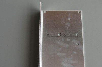

下面简单介绍一下改动步骤
1、散热板开RD30固定孔。两个孔刚好可以利用
BD6RA的博客
http://bd6ra.blog.163.com
2波段手持机PANDA 1 PRO技术讨论QQ群:190785149
离线BD6RA
10865
只看该作者 55楼 发表于: 2013-02-20
安装RD30
PCB与散热板之间衬垫一个螺丝帽厚度的垫片。
5MM铜柱也可以用,此时需要略微弯折一下管子的引脚,提高管子的高度。
注意:先焊接漏极。然后看看是否对准安装孔,螺钉不要偏向一边,否则会妨碍螺钉。对准后,再焊接栅极。
[ 此帖被BD6RA在2013-02-20 09:28重新编辑 ]
BD6RA的博客
离线BD6RA
10865
只看该作者 56楼 发表于: 2013-02-20
改造结束。把管子的螺钉拧好。
BD6RA的博客
离线VR2XLQ
50
只看该作者 57楼 发表于: 2013-02-24
趙老師,
多謝你的圖文並茂,可能我的PA板是舊版本,不太適合模仿安裝,還是用這低頻方式解決功放管散熱安裝問題。
今天找來一外置13.5V電源供應器,再測試功率,得出以下結果:
     7.050 Mhz - 8W / 32W  (最小/最大)
    14.270 Mhz - 8W / 29W
    21.270 Mhz - 2.5W / 11.5W
    28.470 Mhz - 2.5W / 25W
除15米以外,大致都滿意結果。還原用內置電池再同本地Ham通䏈15分左右,功放管溫度升到~50度左右,P2P工作一切正常,不錯,這大扺已滿足我的要求。
除非有新的摩機玩意,相信我就到此為止,謝謝BG1PLA OM提供的好發現!
73
[ 此帖被VR2XLQ在2013-02-24 20:36重新编辑 ]

只看该作者 58楼 发表于: 2013-02-24
回 VR2XLQ 的帖子
VR2XLQ:趙老師,
....... (2013-02-24 20:34)
实际上,老版本PCB也可以这样接线,1PLA就是老版本PCB,引线很短,对提高功率大有好处,因为长引线就是无形的电感。不过满意就好。
15米功率偏低,可能是补偿电容不合适,或者RD30引脚引线过长引起,15米应该达到30W左右的,当然,如果已经满意改造结果就不用动了,免得再改坏了。
