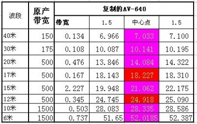

进过10多天的调整 现在的数据已经差不多。除某些频段的带宽没有达到原装的数据。 接下去的工作要做精细调整 。时间会比较漫长
具体数据看表格 目前测试的功率在30w的数据。换成100w 2.0的带宽会比1.5的带宽有所变大,目前的整体工作量已经完全70%
中心点驻波。以背景颜色来区分。 桃红色代表1.0  大红色代表1.1

地网要求不高。1.8米左右的地网。自由下垂。
就可以了
