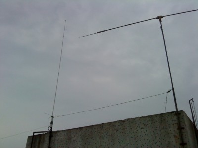

bi7nej:MYA按照这个做法730正V接收信号59而GP只有57的信号好像不对等,调来调去只能在1.1--1.2之间发射还试 (2012-09-08 16:25)
这条天线主要是远程制导的,近距离不一定会很理想,730近距离表现很好,是两个用途的天线。
离线bi7nej
69
只看该作者 45楼 发表于: 2012-09-11
今天做了一个天线转换器两条线对比弱信号还是GP接收好点,再试一下把GP天线升高3米试试看效果,隔壁有两座楼比我楼面高一层,把天线的底升高到比他们楼面高一点

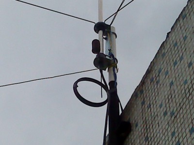

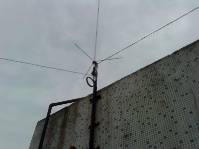

只看该作者 48楼 发表于: 2012-09-14
几天前装上去了

离线BG4DSN
98
只看该作者 53楼 发表于: 2012-09-15
回 bg7mya 的帖子
bg7mya:几天前装上去了
....... (2012-09-14 17:13)
MYA, 图上好像看不出接地的线,直接接水管了?   图上拉出的两根线是1/4波长地网和1/2波长地网吗?
离线bg7mya
1792
只看该作者 54楼 发表于: 2012-09-16
回 BG4DSN 的帖子
BG4DSN:MYA, 图上好像看不出接地的线,直接接水管了?   图上拉出的两根线是1/4波长地网和1/2波长地网吗?
 (2012-09-15 22:01)
还有第3条直接接地。
