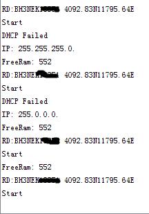

用的1.21的固件,串行监视口没有任何反映,aprs.fi上也看不到。如果用最早你专门给我的那个固件,串行监视口可以看到本机IP然后就没有其他显示了,同样aprs.fi上也看不到。。网卡,arduino板,传感器都是好的,已经用其他程序验证过。

你检查一下i2c的连接,如果没显示,一般是传感器连接有问题,或者某个设备初始化出现问题,一般也都是接线问题。

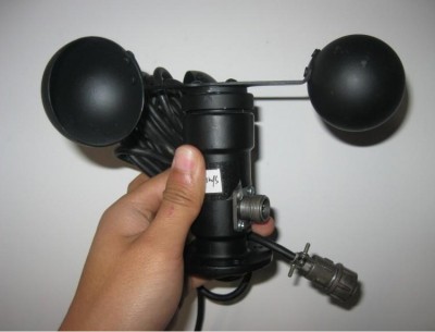

看看这个淘宝上的这个能不能用在这里?有两种输出方式的,一种是模拟电压,还有种是12个脉冲表示1m/s风速的。

当然可以了,不过这种也挺贵的,不过反过来说,比自己做的要精致,比自己做一两个要便宜!
可以使用,写一个程序就可以了。

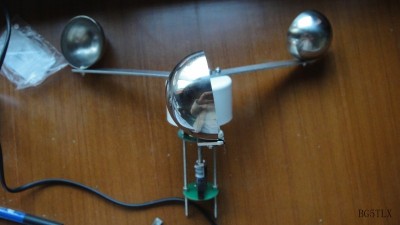

只看该作者 54楼 发表于: 2013-01-17

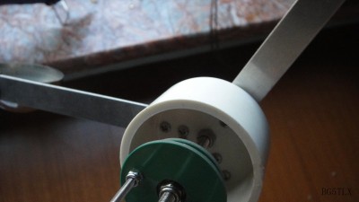

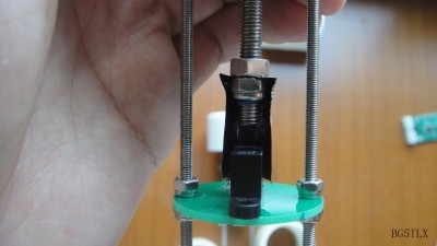

BG5TLX做好的图片参考

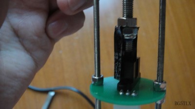

只看该作者 55楼 发表于: 2013-01-17

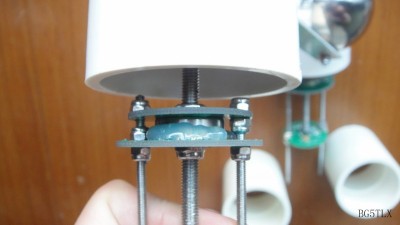

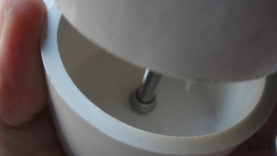

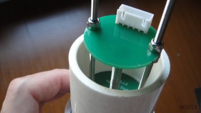

BG5TLX做好的图片参考2

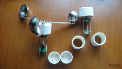

只看该作者 56楼 发表于: 2013-01-17

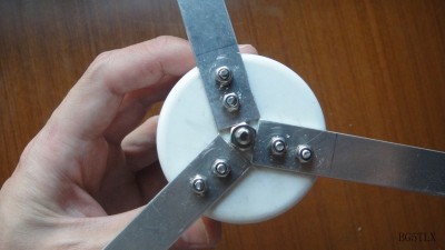

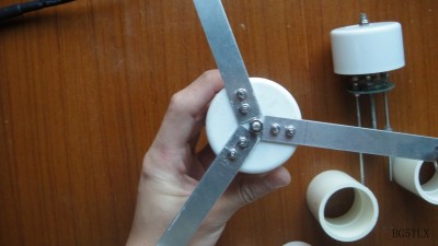

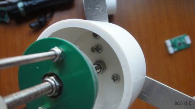

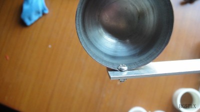

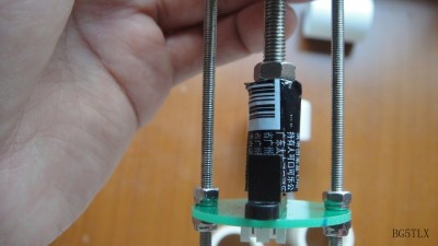

BG5TLX做好的图片参考3

请教楼主,按楼主提供的器件清单和接线方法,写入程序为什么不能正常运行呢?串口数据截屏如下图,请求支援。谢谢
