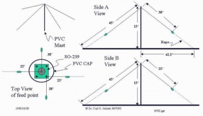

伞形天线的制作参考数据
惠州市业余无线电协会集体电台 BY7PM
U中继 (BR7IAQ) 439.770MHz (T=88.5Hz  -5M差频)

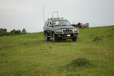

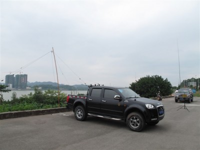

我的实验型车载NVIS天线。

得益于我们这边的地理优势。现在NVIS最高可用频率还可以去到7M.

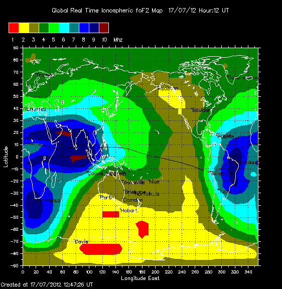

离线电离层
5859
只看该作者 45楼 发表于: 2012-07-18
这个多层颜色的预测图不错,网络链接能告诉我吗?
另外,这个也是预测F2层的,不知道有没有预测D、E层的,查维基百科是这样说的:
D层是电离层最低的一层,离地球表面50至100公里。这里主要是波长为121.5纳米来曼-α氢光谱线的光电离一氧化氮。在太阳活动非常强烈时(超过50个黑子),硬X射线还可以电离空气中的氮气和氧气的分子。夜间宇宙射线造成一个剩余电离。这个层里离子对自由电子的捕获率比较高,因此电离效应比较低,从而它对高频无线电波没有影响。日间这里自由电子与其它粒子的碰撞率约为每秒1000万次。10MHz以下的电波会被D层吸收,随着电波频率的增高这个吸收率下降。夜间这个吸收率最低,中午最高。日落后这个层减弱非常大。D层最明显的效应是白天远处的中波电台收不到。
E层
E层是中层,在地面上100至150公里。这里的电离主要是软X射线和远紫外线对气分子的电离。这个层只能反射频率低于10MHz的电波,对频率高于10MHz的电波它有吸收的作用。E层的垂直结构主要由电离和捕获作用所决定。夜间E层开始消失,因为造成电离的辐射消失了,由于捕获在低处比较强,因此其高度开始上升。高空周日变化的风对E层也有一定影响。随着夜间E层的升高,电波可以被反射到更加远的地方。
BG2ALB
离线电离层
5859
只看该作者 46楼 发表于: 2012-07-18
实际上电离层不像上面所叙述的那样由规则的、平滑的层组成。实际上的电离层由块状的、云一般的、不规则的电离的团或者层组成。
真复杂啊,没有想像的那么简单。
BG2ALB
离线bg7mlv
257
只看该作者 47楼 发表于: 2012-07-18
连接是这里的,都是英文看不懂。
http://www.ips.gov.au/HF_Systems/6/5

JUT你好!NVIS天线的测试在业余条件下是很难的。在这里我有深深的体会。NVIS的测试,起码需要两组人员、两边都是NVIS天线、距离在30KM以上,这些条件加起来,每一次的测试都来之不易。我们的测试我想要好好组织一下。时间可以长一点。下午6点到晚上11点。我们来个5小时的连续测试,你看如何?测试时我们这边准备分两个组,一个固定组,架设伞形NVIS天线。一个机动组,机动方向是惠州往大亚湾方向,利用车载半环天线。测试时及有可能车载对车载会通不上,到时就寄望于车载对固定点了。我是先做好通不上的准备。希望到时两边都录音录像,测试结束后交换录音录像,可以研究传播效果。

2012-8-11晚上6点18分。惠州和深圳进行了一次NVIS动中通实验。使用频率7.063.
我们在惠州设置了两个台。一个基地台,配伞形NVIS天线+440S。一个移动台,车载半环+725A。
深圳方面设置一个移动台,车载半环+857D。两边三台使用50w的功率。
以基地台为中心,两个移动台和基地台通联,两个移动台相互通联。取得满意效果。
但晚上10点过后,7M和3M都没有取得很好效果。还需继续研究测试。

现把这段时间对此天线的动中通测试的视频作业呈上参考[请看一楼的优酷连接],因天线本身工作频率是3--19MHZ,故在我们的业余使用频率上只能用在20,40及75米波段上。最近的在十几到二十KM的本市及VR2内的HAM,远的在4,5,6,7,8区和外国马来西亚的HAM都有通联记录。当然通信质量是取决于天线及当时传播条件。最后非常感谢参与测试通联的朋友们,美好的祝福永远送给你们。73!
