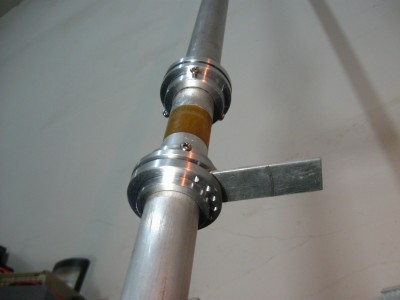

请问樓主可否提供"魚竿"接駁(rod connection details)地方的数据尺寸给大家分享?
离线BG5FCH
2574
只看该作者 42楼 发表于: 2012-06-17
接头的数据是应材设计 ,能买到这样的材料 就按材料去做。 具体的数据也没有  。样子已经在上面了。固定螺丝的地方3-5mm厚度。其它地方1-2mm 厚度
长度小管的地方2.5cm 大管3cm长度

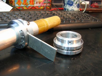

每节固定的螺丝和抱箍是什么材料?铝的?我担心固定的时候会不会用力太大导致螺纹破坏了
离线BG5FCH
2574
只看该作者 44楼 发表于: 2012-06-18
回 haog131 的帖子
haog131:每节固定的螺丝和抱箍是什么材料?铝的?我担心固定的时候会不会用力太大导致螺纹破坏了 (2012-06-17 22:20)
用不锈钢螺丝的话。是由这个隐患存在。不锈钢太硬。但是铝有太软。而且不锈钢螺丝是有锋口的。更加加快了罗纹的损毁
所以我特制了一个铝制螺丝。希望能起到保护罗纹的作用 。不过铝制螺丝万万达不到 不锈钢的强度。

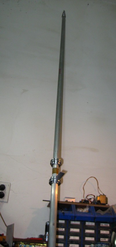

到今天至 。已经完成这根天线的80%工作  。
今天完成匹配盒固定支架的部分。装上匹配盒就是CHA-250B的天线。 先上图片

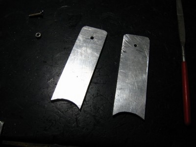

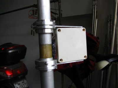

今天买了个铝合金防水盒 。准备做匹配外壳使用

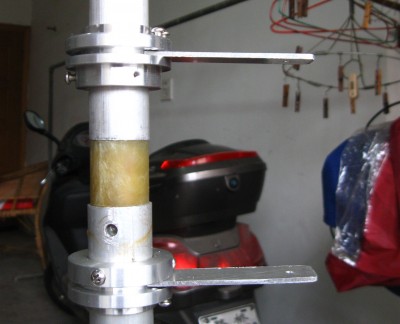

先来个馈电点的样子 ,
