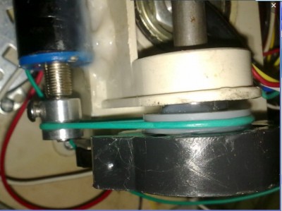

BG5EHX:是呀,这个云台我买来270了,网上一个朋友发的图看,全铝的301也只要120,齿轮还要比我的那个好点,真是气人.行不行也不知道,试了再说吧,反正我这夏天台风多,没事就没事,有事最多自已修,
(2012-05-31 23:08)
不用试了,这个云台不行,特别是上下控制
离线BG5EHX
4680
只看该作者 41楼 发表于: 2012-06-01

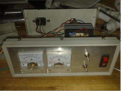

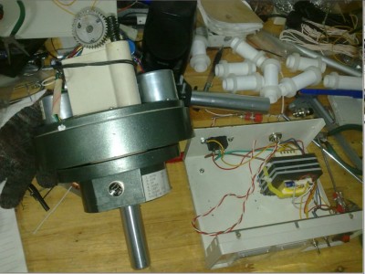

买都买来了,总要试试,再说了,坏了也就坏了,这个云台转起来比较的慢,力量是小了点上下到可能还好,因为正好是天线的中心点,所以力上可能吃不了多少,今天二个多圈电位器装到位了,晚上想法子联云部件安装上去

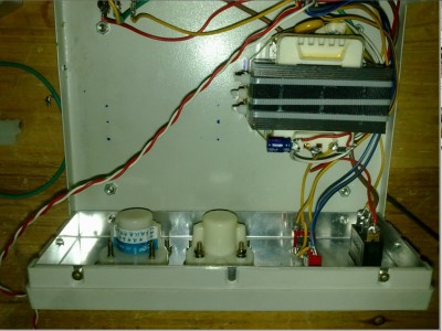

转向器部份已经搞定,二个多圈电位器已经能联动了,明天找时间搞定开关盒和电源,还有电压表头

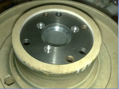

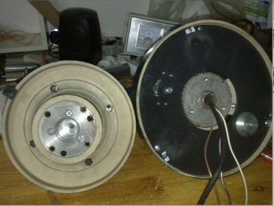

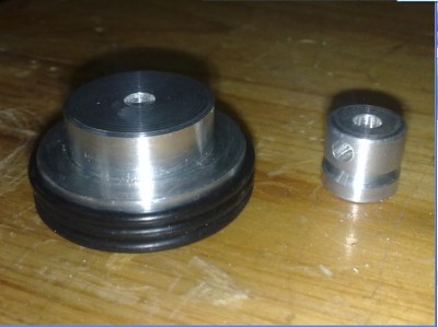

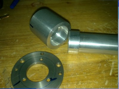

杯具了,云台的塑料座吃不了大的力,这二天要去买一段粗铝棒,自制一个底座才行,看来转向器只能是等等了,别的配件也要等几天,真是想到那里做到那里,

头疼了一天,云台的底座是塑料的,没强度,从昨晚开始想办法,一晚上也没睡好,办法没想出来,今天下午回到家发现一个以前用来做衣架座的不锈钢圆饼,靠,放了十年的东西,这里发挥作用了
今晚总算可以不多想了

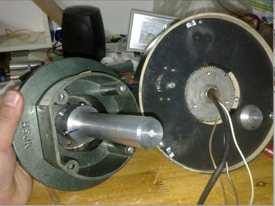

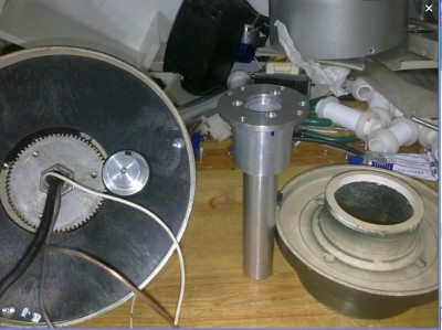

楼主,301云台的载重力不够啊,而且云台没有制动装置,天线转动的惯性以及风力的作用很容易让电机上小齿轮的铆钉出现问题!我之前用全铝的301带一个12U+7V 两个八木就出现电机齿轮上铆钉断裂造成空转的情况。另301原配转向限位器也很薄弱,负重的情况下很容易损坏。不过以上的2点都可以改造加强。祝折腾顺利!

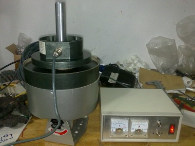

转向器快可以用了

转向器刚刚搞定,我周六周日二个下午先找时间去爽爽,
如果爽了,我尽快出套件,如果用起来不行,这东西就费掉
