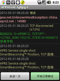

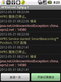

以前装过英文的可以使用,现在换成汉化的了设置都正确了怎么发送的时候显示错误。
下图中绿色字体显示的那一条是发送成功了的。

绿色就是成功了,点击一下后台看地图或看手机上aprs.fi就可以了。

换换服务器试试哦

BG6IAN:是把这个地址china.aprs2.net:14580换下?换成什么呢?
大家的地图是在手机上还是电脑上看?
我在电脑上也打不开这个地址:http://aprs.fi/?call=bd7pts-12&mt=roadmap&z=10&timerange=3600&_s=ss_call (2012-05-31 15:26)
first.aprs.net
second.aprs.net
third.aprs.net
fourth.aprs.net
等均可,不一定非得是中国或者亚洲的,只要速度快就行。

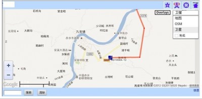

只看该作者 49楼 发表于: 2012-05-31
手机、平板和电脑上都能看呀,只不过打开的有快慢。
这是平板打开的

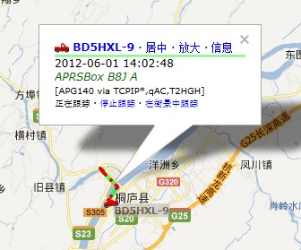

出差 没事 也玩一下~~
呼号:BD5HXL
