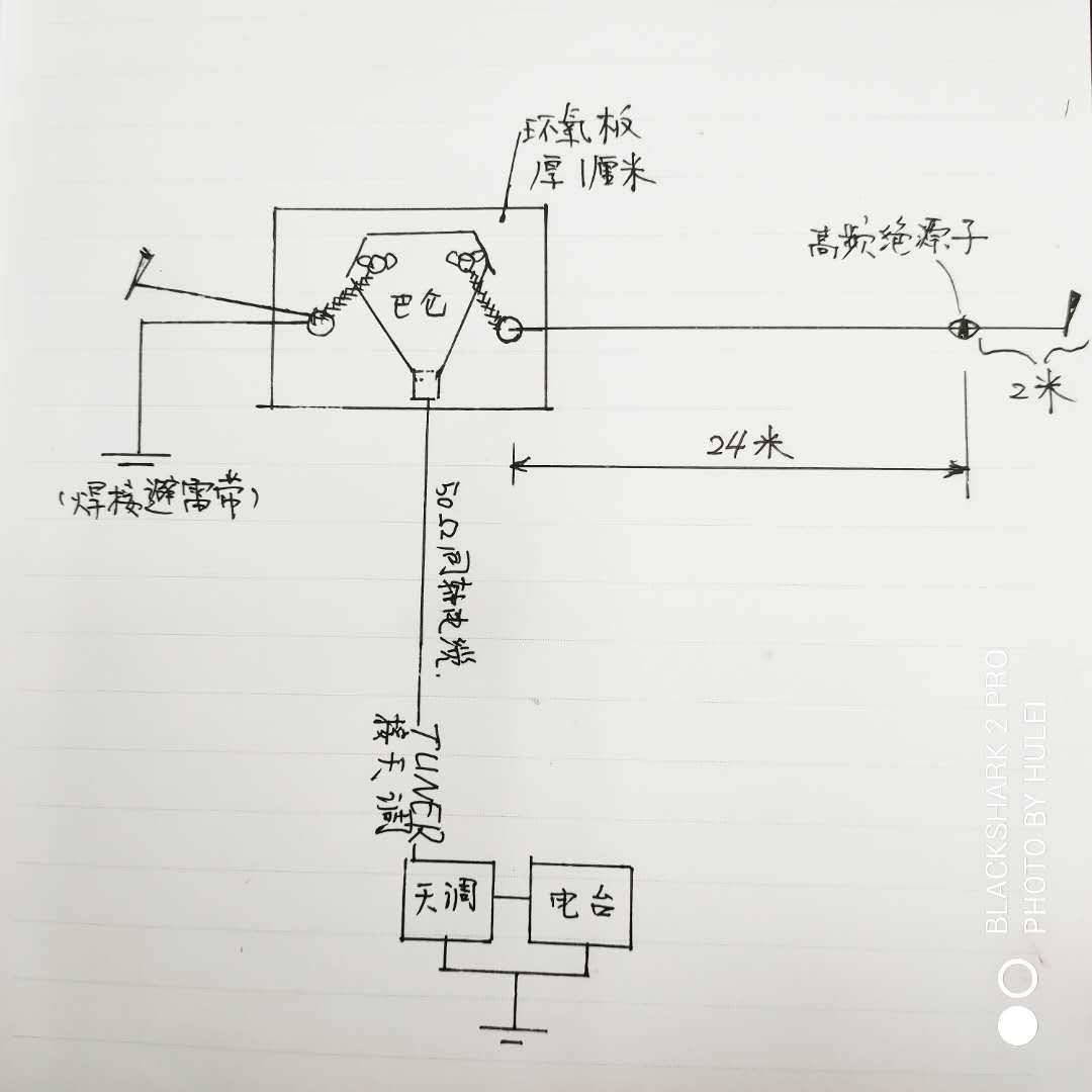

这是我以前使用的长线天线,安装简单牢固。巴伦装在1厘米厚的环氧板上,长线用10平方多股电线,24米。另一头铜线缠在避雷带上。环氧板的两个洞稍大一点,同时也是承重拉绳的位置。如图。
实际安装的时候,一头绑在屋顶水箱上(同时接地),另一头绑在避雷带上(有高频绝缘子隔离,不导电),24米振子。
这个天线安装时无需冲击钻,无需紧固螺栓,无需登高梯。频率响应非常宽,配合手动天调,收中波广播电台、短波广播电台完美无比。最远曾与法国巴黎电台,美国太平洋岛屿电台通联。简单有效。
供楼主参考。

楼主的是室外长线天调,你这个是市内天调,有点不同

自动天调都有奇怪的毛病。是不是记忆了调整位置清除不掉,感觉有这样的现象。明明之前记录下来的频率可以正常调谐下来,通联了别的频段,再回来,它又不谐振了......还要重新搞好多时间,噼里啪啦搞半天。因为是发射,才知道不谐振了,如果是守听,返回来就不知道还是不是在谐振位置......
所以我习惯用手动天调。那个八重洲的130自动天调压箱底备用。
BA4HL

挖坟啊 胡老师用的巴伦是1:1还是4:1

那是1996年、1997年了,好像是4:1的天线特性阻抗变换器,当年在徐儒(BA4AA)那里购买的。同时还架设了一副5波段DIP天线。
自己楼顶的天线还是BA4ED帮着弄的,老不自信,以为天线简陋。结果确实跟德国法国美国的电台交换了卡片,倒是现在的几副成品天线,也就跟国内1区2区朋友联络联络,缺少了当年通宵呼叫的热情......
