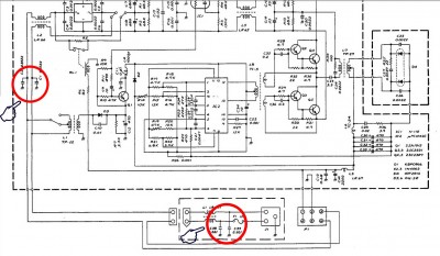

回 BA7IA 的帖子
又学习了,厉害,我手里也有一个这个电源,也是限流电阻爆了,其他目测没有问题,没敢动,请教老师您替换的这个热敏电阻有没有什么要求?

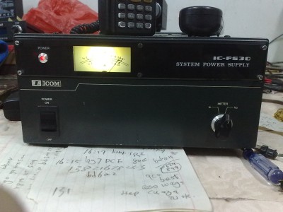

我手里有一台IC-PS30跳闸
这机器有输出也能带动电台,貌似没有问题,就是天线或是机壳不能接地,如果接地就跳闸,还没有找到原因,请各位神仙给出出注意

回 cuikai600 的帖子
cuikai600:又学习了,厉害,我手里也有一个这个电源,也是限流电阻爆了,其他目测没有问题,没敢动,请教老师您替换的这个热敏电阻有没有什么要求? (2013-02-12 11:37)
我想是应该根据电源的功率(或者说是供电电流)来选择这个热敏电阻。因为通常电脑用的开关电源功率大多数都在350~500W之间,跟我们短波电台的功率差不多(30Ax13.8V=414W),可以直接取用之。

回 cuikai600 的帖子
cuikai600:
另外请教机壳带电是哪里出问题了?
从电路图上看机壳基本和整个市电部分电路设计是完全隔离的。因此,排除了电路板和变压器漏电以后,可以检查开关管散热的绝缘是否良好,图中的几个电容是否有漏电或耐压不够,最好更换新的试试。

回 bh3aip 的帖子
bh3aip:[图片]这机器有输出也能带动电台,貌似没有问题,就是天线或是机壳不能接地,如果接地就跳闸,还没有找到原因,请各位神仙给出出注意 (2013-02-13 23:08)
四个开关管中,肯定有一个固定螺丝刺破绝缘垫了!!!!!!!!

回 paging 的帖子
paging:四个开关管中,肯定有一个固定螺丝刺破绝缘垫了!!!!!!!! (2013-02-28 09:41)
感谢您的提示,我的电源漏电问题总算解决了
