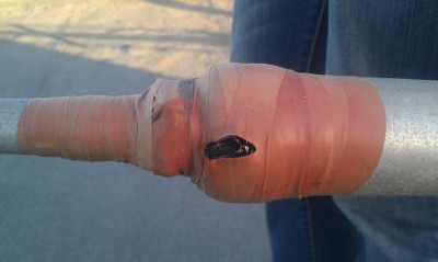

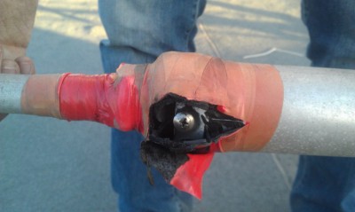

可以用 交联聚烯烃 材料的热缩管 比如美国RAYCHEM的VERSAFIT 3-0-SP 。
淘宝上有卖的:http://item.taobao.com/item.htm?id=8112788803
耐候性还是可以的。至少比国内的强多了。
离线bd7oi
6130
只看该作者 41楼 发表于: 2012-05-09
这种电工胶布很容易被老化掉的,建议楼主使用通信专用的防水胶布,防水工程一定要做好,不容忽视。
BD7OI
RIG: JRC JST-245DXG,FT-817
ANT: MINI 3ele YAGI, R8,730V-1,comet H-422
淘宝链接 http://bd7oi.taobao.com
KVE-60 图示天线分析仪交流QQ群  64288852
点击直接购买:
KVE-60B(B3.20)正式版 短波图示天线分析仪
http://item.taobao.com/item.htm?id=19865372048
离线BG0APD
8463
只看该作者 42楼 发表于: 2012-05-09
处理时,里层是工程上的防水胶泥缠绕,在太阳的暴晒下很快会融为一体,胶泥外层使用塑料胶带,是防止胶泥软化后流失。

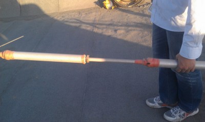

让楼上说准了,玩RTTY时,GP8+1又被击穿,不过与上次不是一个Trap。
邮箱:BG0APD@163.com
电话:15309910960
离线BG0APD
8463
只看该作者 45楼 发表于: 2012-05-13

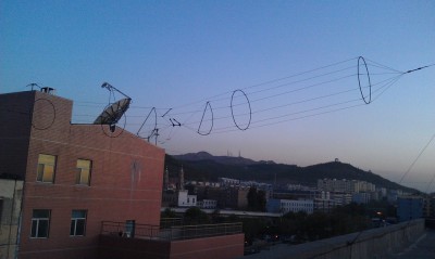

修复完成,顺便看看机动局的天线。
三线倒V宽带
水平笼型宽带
三线水平宽带
