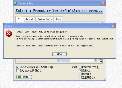

看了前面4区朋友ts-50连接hrd的diy,手中痒痒,遂定一块usb-ttl转换模块,对ts-50进行改造。
请教过资深ham,知道健伍串口采用cts/rts握手协议,但是cts与rts、rx与tx无论交叉还是直连,都无法连接pc,仔细对照bg4hgu的图片,才发现我买的转换模块是pl2303,cts与rts管脚不起作用,于是又从淘宝上购买了接口齐全ft232rl转换模块。
很早以前别人送我一根由bh4qak做的控制线,只不过是串口的!呵呵,直接插到ts-50机身预留的端口上就ok了。

PL2303本身是全功能的,楼主可能遇到的问题是JS做的转换器没有把那些控制信号转换出来。要么是芯片有问题,我们用的2303都是有这功能的。

奇怪了,曾经从集成电路管脚上引出rts\cts,但没法使用,不清楚是哪里的问题。

昨天晚上,按照APD的方法,进行了DIY,今天早上联机试验,最终失败,不知道哪里的问题,请各位老师指点

谢谢阿普顿,终于弄好了
数据传输也OK了。
上午的问题是,盖机器盖子的时候,把一个线头的焊点弄开了,严重郁闷。后来焊上就好了

如果玩CW时使用RTS控制PTT,会不会与COM口通信连接有冲突?TS-50连接PC时,RTS与CTS被置高位。
