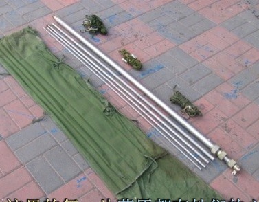

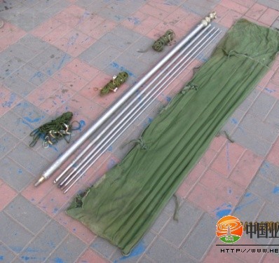

刚到手插接GP天线  全长10米  我应该怎么让他工作在1.8-30
山东省德州市 微信BH4JVK
离线bl7ia
2968
只看该作者 46楼 发表于: 2012-08-13
回 bh4jvk 的帖子
bh4jvk:[图片] [图片]刚到手插接GP天线  全长10米  我应该怎么让他工作在1.8-30   (2012-08-13 12:14)
10 米 + Icom AH-4 , AT-120 等也好
1.8 可能太短
6:1巴伦

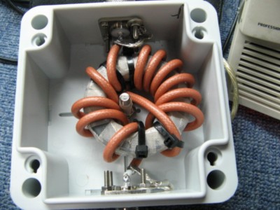

我用 2 个 阿米东 FT-240-43 + 12圈
在天线底部
在电台天线处
各接上 一个
K.C Yeung
