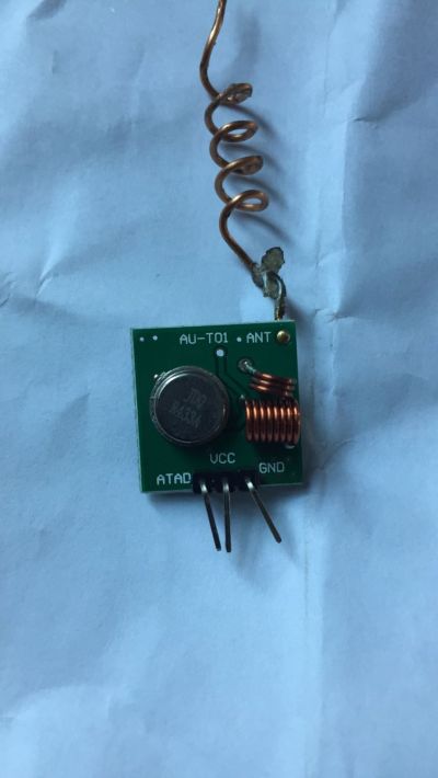

回 漫射罗得刚 的帖子
漫射罗得刚:
根据hocool 老师8楼的建议重新制作信标。
1、外形要搞成桶状。外壳兼容地网了。
------搞成桶状了,不过是小小桶 [表情] 没找到金属的外壳(老婆的摩丝还没用完),特地去超市里找的直径最粗的中性笔,2.5元一包(4支装),笔芯也是超粗号的,掏出来送俺女儿了,拿着粗细合适正好用。在图中电池负极端的螺旋电线是地网。
我也淘宝买了一个433模块,是AM的,用C450接收距离只有一米不到,很近,我是把数据口和电源正极直接连在一起的,什么问题,请指教,谢谢
离线bg7ixf
26
只看该作者 52楼 发表于: 2019-10-16
回 bg4wby 的帖子
bg4wby:我也淘宝买了一个433模块,是AM的,用C450接收距离只有一米不到,很近,我是把数据口和电源正极直接连在一起的,什么问题,请指教,谢谢 (2016-12-31 10:06)
我也是用433模块,上100米没问题,我用555做驱动到433模块上

回 bg7ixf 的帖子
bg7ixf:我也是用433模块,上100米没问题,我用555做驱动到433模块上 (2019-10-16 16:53)
100米也有点短啊,可玩性不大啊。
