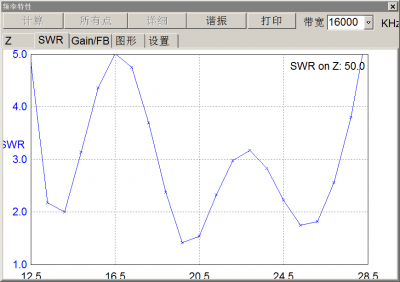

简单模拟了一下,结果如下:
频率          SWR                   Ga                 F/B              仰角
14.0          1.9                       6.91dBi        0.22dB       29.8
21.0           2.0                      8.9  dBi         2.63dB      19.8
28.0           4.4                      9.67dBi         6.05db      14.9
按铝管, 10m高实际地面计算
模型文件如下, 懒的传文件, 自己把斜面的内容贴到记事本, 按maa扩展名保存即可

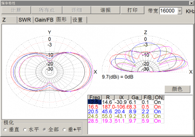

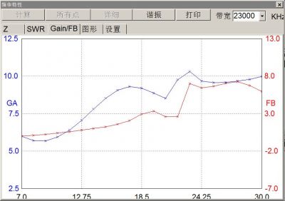

只看该作者 53楼 发表于: 2015-09-14
呵呵。 貌似明白了点, 确实不是对数天线
按照我理解的思路,又加了一个40m波段。
指标见图
de BDØAAI 73
离线BD0AAI
3050
只看该作者 54楼 发表于: 2015-09-14
增加40m的方法, 原有三组振子基本不变, 只是长度改为:
20m  4.2米
15m  3.0米
10m  2.4米
然后再20米振子后面1米处再加一根9.5米的振子, 觉得不好制作的话可将部分长度绕成线圈的方式缩短。
没条件做, 纯理论用软件模拟, 希望有条件的试一下。
