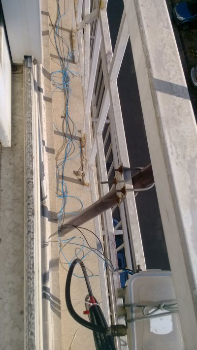

试着做了一个端馈匹配器,窗外拉了25米和12.6米的电线,  14米比较容易匹配,  人体对匹配和有影响   ,住在5楼没法接地
7M增大了电容,可以调到驻波很小,但是需要用手摸着电缆头,    或者摸着天分才行,还在琢磨  是否要地网来解决这样的问题

只看该作者 570楼 发表于: 2014-09-29
靠人体匹配的不算真正的半波天线

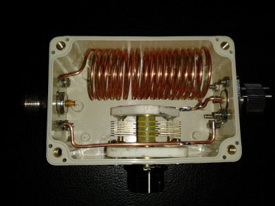

学习7公 再做了一个防水型的
http://www.hellocq.net/forum/read.php?tid=335389

只看该作者 572楼 发表于: 2014-09-29
就是不能摸任何部位  否则就会变化,好想kd8h的那个端馈就说过不能用天分测试没准,还是靠电台的驻波比较准!

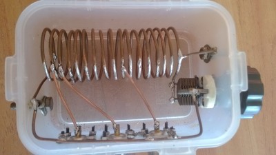

只看该作者 576楼 发表于: 2014-10-10
学习七公的做法山寨了一个匹配盒。

回 bh7peu 的帖子
bh7peu:学习七公的做法山寨了一个匹配盒。
[图片] (2014-10-10 10:38)
您这个盒子能工作在多波段吗?

只看该作者 578楼 发表于: 2014-10-15
通过不同的互耦线圈圈数,可以在14M低端至29.6进行匹配。

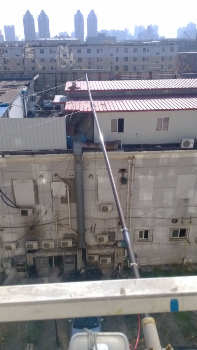

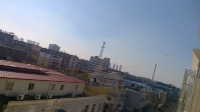

只看该作者 579楼 发表于: 2014-11-03
学习了很长时间本帖里的内容,经过一番折腾,终于照猫画虎的把天线架起来了。上图
