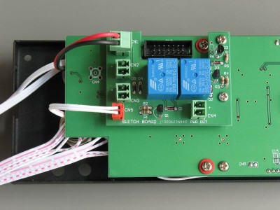

P2P第二版做了一点改动,电源板、PA板略作修改。
我们可以看到电源板CN3下方注出了CN5,这是为了描述方便。CN4接口调整了方向,并且略微向右移了一点。

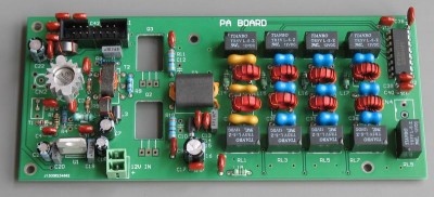

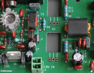

第一版(VER1)的PA板适合TO-220封装的双极性晶体管。激励管可用1971,输出可用1972、477、1969、1946等发射管,但也可用于RD15这类高频场效应发射管,但需要更换几个元件。第二版PA只适合RD15这类高频场效应发射管,激励管为TO-39焊盘,只适合这类封装的高频管,例如2N4427等,也可采用我国的3DG130C。

.变压器绕法不变。输出磁芯仍采用美式射频铁氧体磁芯BN-43-202

LPF电容没有缩水,仍采用银云母

第二版PA有以下4处改动:
R1:10欧姆(T1就不必单独并联10欧姆了)
R8:8.2K
R9:68欧姆
C4:103
其他参数同第一版。
套件里单独附加了这条说明。

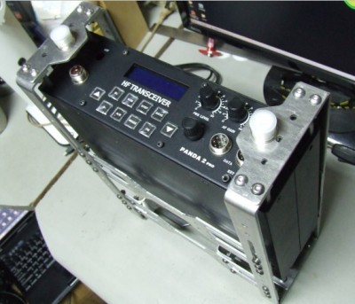

装上了何苦的背负机架

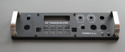

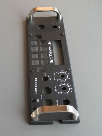

很漂亮的说,把那提把搞成圆形镀铬的就更有味道了。:-)
星期六买到一对这个样的把手,根部是圆形的,正面是平的,背部是半圆的,全圆形的真是很难碰到。
