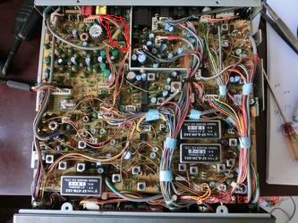

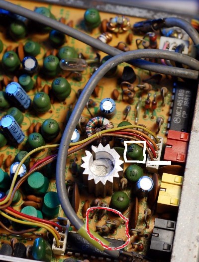

机子很久没用了,在通电烘机的过程中,没有接上合适的天线,家中孩子拿手咪吼了几分钟,发现时机器没功率了,打开机器发现这R235电阻烧坏了,寻求阻值,试一下能修复否,不行就要送修了

你好.757-2型机的R235电阻是68欧.R234电阻是4.7欧

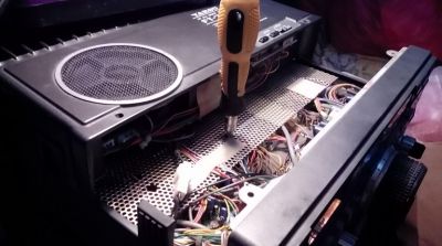

我发现我的机器是固定向上偏频450HZ左右,在7.050和14.270都一样。根据网上的资料把机器打开找到15M旁边的可调电容把机器的偏频的问题调正了。方法是先开机器预热30分钟,关机打开机子,拔开本机的喇叭的连接线接头,插上外置的音箱,开机调整大波轮接收一个强的电台信号,用一个一字的小起子从靠近面板位置的屏蔽网调整小洞里小角度左右调节那个可调电容,一边听声音一边将频率显示调到正确的数字上,左右来回调几次,直到显示的频率正确,声音纯正就可以了,然后再调到另一个频率上听看还偏不偏频,如有再细调下,来回检查下,频偏的问题就可以解决了。

因该机年久日丧长.该微调电容有氧化现象可用酒精清洗吹干.再校准一般几年都不跑偏频.
