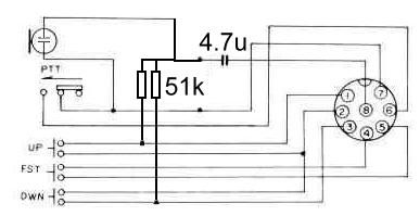

求  80c  或757的话筒定义

求757GXII的话筒接线图!!想改一个话筒用!!!多谢!!
求  80c  或757的话筒定义
