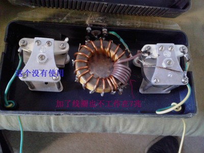

今天试验了:天线长度(鱼竿)9米,大磁环(比100磁通量小的但体积大很多的)绕线12圈,11个抽头,电容50P,在7、10、14、18、21、24、28都很好驻波几乎1!没有接地网。明天继续试验。(与鱼竿绕组的振子直径是2.5平方的单股铜线)(电源是78安时电瓶)
机器是80C!

回 bd3mv 的帖子
bd3mv:今天试验了:天线长度(鱼竿)9米,大磁环(比100磁通量小的但体积大很多的)绕线12圈,11个抽头,电容50P,在7、10、14、18、21、24、28都很好驻波几乎1!没有接地网。明天继续试验。(与鱼竿绕 .. (2014-05-18 21:00)
能上个匹配器的图片看看吗?
离线bd3mv
2517
只看该作者 533楼 发表于: 2014-05-18
回 bh7peu 的帖子
bh7peu:能上个匹配器的图片看看吗? (2014-05-18 21:44)
再试验时,一起拍吧。

周六那天我在试验这个天线,就用这个天线联系的!长度(高)9米!端馈!80C机器,电瓶供电。用这个天线只和欧洲通了三个。J台和U台信号太强,不联系。

离线bd3mv
2517
只看该作者 537楼 发表于: 2014-05-19
上边这个磁环线圈,不能工作在40米和80米!加了线圈也不行。其他频段任意行!!

bd3mv:上边这个磁环线圈,不能工作在40米和80米!加了线圈也不行。其他频段任意行!! (2014-05-19 20:12)
不同波段使用时要改变抽头位置吗?
离线bd3mv
2517
只看该作者 539楼 发表于: 2014-05-20
回 bh7peu 的帖子
bh7peu:不同波段使用时要改变抽头位置吗? (2014-05-19 21:27)
要的!磁环下边是个11头的“波段开关”控制的。
