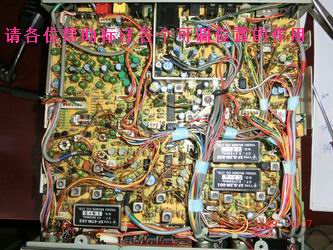

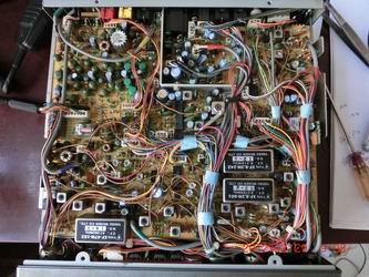

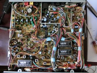

离线bd3mv
2517
只看该作者 514楼 发表于: 2012-12-02
那位给指点一下图中各个调整位置的作用?
离线bd3mv
2517
只看该作者 515楼 发表于: 2012-12-02
求解:14兆含以上SSB工作自激声音发闷(好像杂散大的意思,带宽变宽)。(CW正常)其他7兆含及其以下频段都好,功率已调至电流24A.
[ 此帖被bd3mv在2012-12-02 16:36重新编辑 ]
