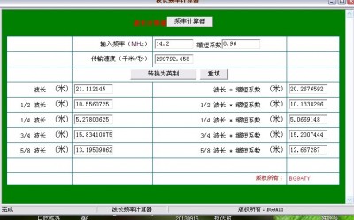

BG9OF:是我计算错了
重新计算如下:[attachment=625802]

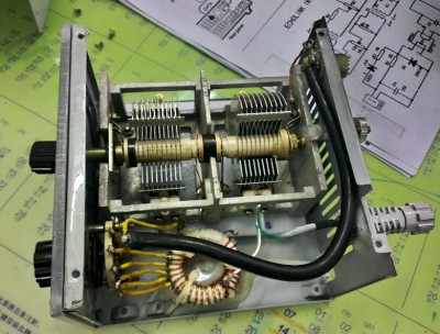

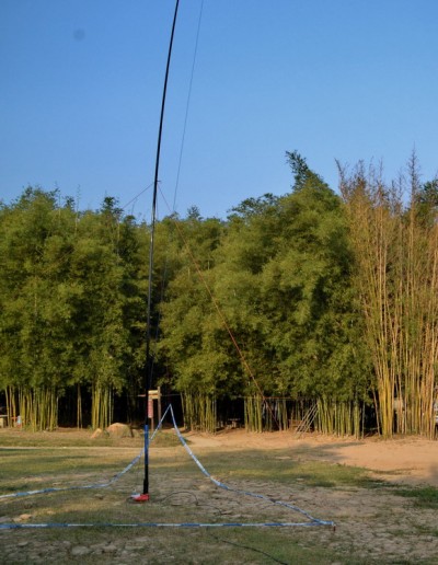

BG7RCX 你好  能上通联的天线架设照片吗。匹配器的内部照片看看。谢谢      BD8GI

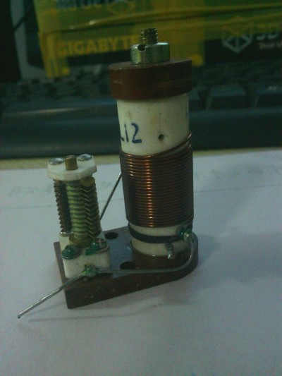

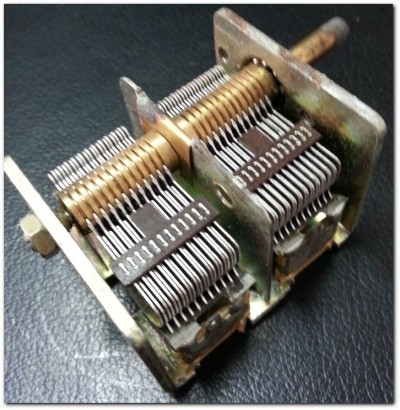

我手头有个空气双联(见下图),请问这个空气双联 可以用来做半波天线的匹配盒里的可变电容使用吗???

离线bg2rah
7065
只看该作者 515楼 发表于: 2013-12-26
容量过大耐压低,拆除一半动片和定片就好了,具体方法搜相关帖子
离线haog131
2054
只看该作者 516楼 发表于: 2013-12-26
如果使用在40米 20米 15米 10米波段的话,可变电容器选择多大PF的最好?

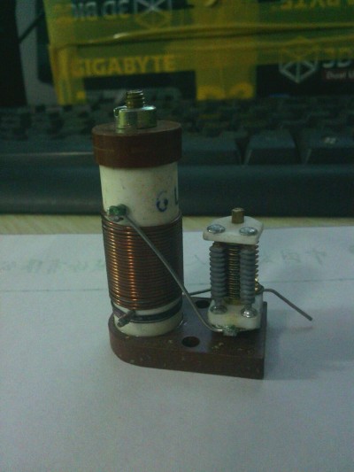

400
只看该作者 518楼 发表于: 2013-12-30
这件 做半波 天线 可以利用?
山东省德州市 微信BH4JVK

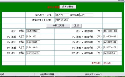

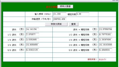

1:作为CW爱好者,很希望知道:28、21、14三个波段的八分之五天线振子的尺寸
2:   360P的收音机双联可变电容可以用吗?(150瓦的话)
3:短路线圈做几个抽头合适?(在三个频段都能调谐振的话)
