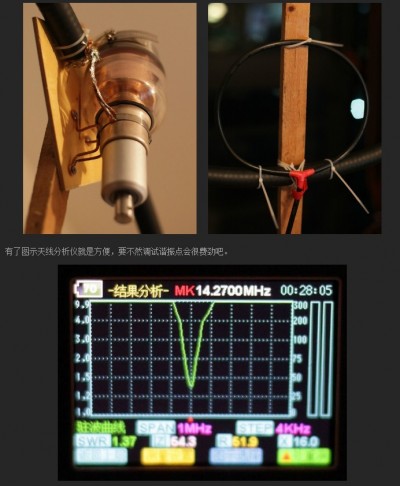

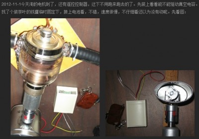

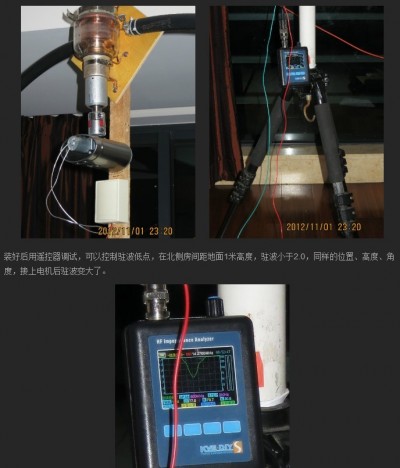

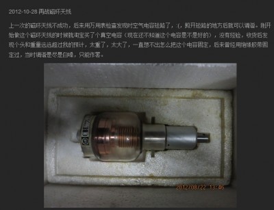

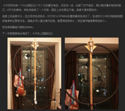

[照猫画虎]磁环天线小获成功,下一步就是外出实战测试了。不想写字了,把博客里的图片和文字一起截图,上了,看不清话烦请点击放大图片。

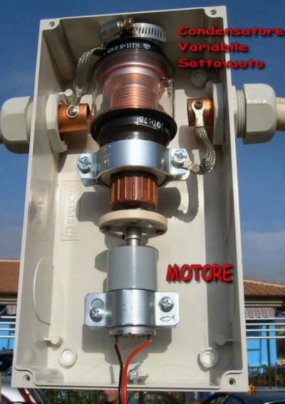

下面是网上收集来的资料:

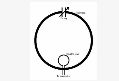

资料还有:

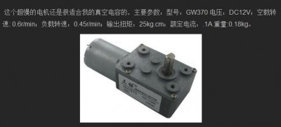

还有还有

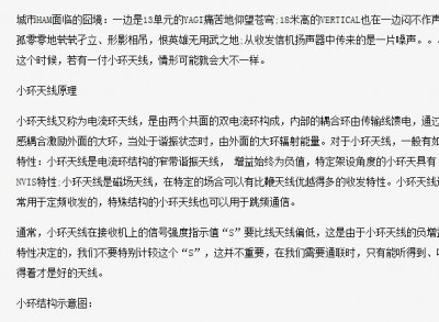

准备试验文中提到的特定架设角度的小环天线具有NVIS特性,,, ,期待4CBV试验成功!
