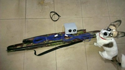

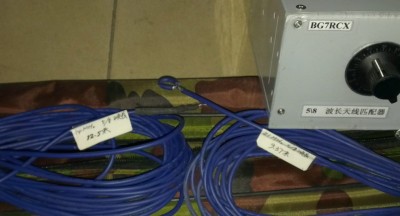

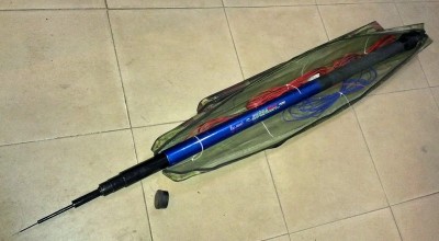

只看该作者 490楼 发表于: 2013-11-14
回 BA6QH/QRP 的帖子
BA6QH/QRP:
楼上的朋友能详细谈谈你的5/8波长天线吗?比如如何架设、如何匹配等等!
我用一条13米长的鱼杆直立撑起振子,并用拉绳固定,振子长度分别是 28MHZ :6.30米           21MHZ :  9.3米         14MHZ:12.5米
分别 工作于三个波段,地网线:分三组,分别对应一个波段,长度每根1\4波长,一组8根。
广西玉林市 BG7RCX         gxylhlz@126.com

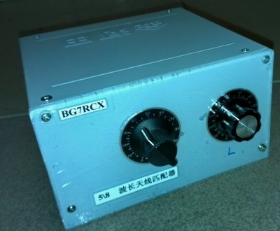

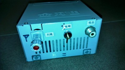

离线BG7RCX
4074
只看该作者 491楼 发表于: 2013-11-14
匹配器也是DIY的。用了高片距可变电容。估计200W没放电。

离线注册注册
115
只看该作者 494楼 发表于: 2013-11-15
可否窥视窥视匹配器的内部?有什么改进的,能否介绍?
