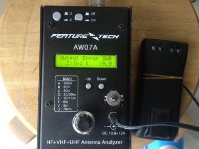

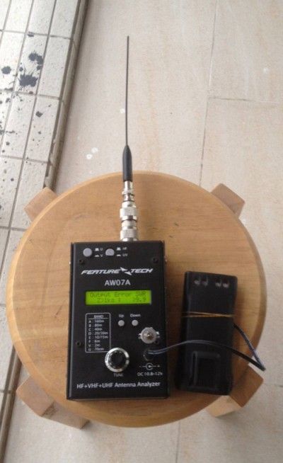

你好周老师。我的机器之前被我接反了电源导致屏幕不显示,现在按照你的提示把液晶屏下面的7805更换后显示正常。但是总是显示output error。 可否寄回你处帮忙调整校对,需要多少钱你说一声。谢谢。

BG7IKD:你好周老师。我的机器之前被我接反了电源导致屏幕不显示,现在按照你的提示把液晶屏下面的7805更换后显示正常。但是总是显示output error。 可否寄回你处帮忙调整校对,需要多少钱你说一声。 .. (2013-06-05 16:51)
还有两个78L08应该也烧了,换掉就没事了。如果还不行就快递过来,届时站内告知地址。请先尝试修复。
