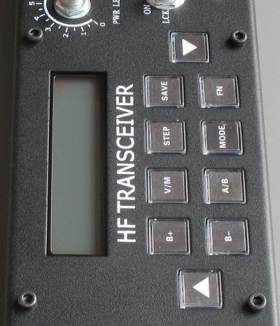

[attachment=550454]请使用带三角符号的按钮调节频率。“b+”、“b-”是波段按钮。
[ 此帖被BD6RA在2012-09-19 20:55重新编辑 ]
